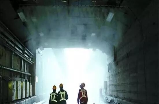

隧道施工中各作业工序和环节均能产生粉尘。隧道施工中打眼、放炮、装卸渣,粗细管料运输,混凝土拌合,喷射混凝土等作业,产生大量粉尘,可导致尘肺、矽肺病,对人体健康危害较大;此外易燃易爆的粉尘还可导致爆炸事故。因此必须做好防尘工作。
防尘的必要性和措施
粉尘(矿尘、岩尘)是在生产和施工中产生并能长时间悬浮于在气中的各种岩土的微细颗粒。粉尘的大小称为粒虚,即尘粒的平均直径,常用微米(μm)表示。尘粒大干5μm的粉尘吸入人的呼吸器官后,大部分可排出体外;小于5μm的粉尘能到达和沉积于肺泡中,这部分粉尘称为呼吸性粉尘。粉尘在空气中飞扬时间的长短与尘粒的大小、质量及形状有关,还与空气的温度和风速有关。
铁路隧道施工中各作业工序和环节均能产生粉尘。隧道施工中打眼、放炮、装卸渣,粗细管料运输,混凝土拌合,喷射混凝土等作业,产生大量粉尘,可导致尘肺、矽肺病,对人体健康危害较大;此外易燃易爆的粉尘还可导致爆炸事故。因此必须做好防尘工作。此项职业病死亡人数,约为工伤的2.5倍,是触目惊心的。

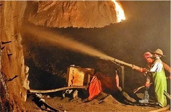

1.采用湿式凿岩机:比干式降低粉尘80%。
2.喷射混凝土采用潮喷机:干式喷射机粉尘极大,将被淘汰;湿式喷射机虽防尘性能好,但设备复杂,不易操作,成本高,不易推广(喊了多年的SEC法推广不了就是这个原因),目前正推广的是隧道局科研所t992年3月主持研究并通过部级鉴定的HPJ-1型潮(半湿)喷射混凝土机,比干喷降低粉尘85%,此机轻便,造价低,是近期最受欢迎的产品。
3.水封爆破:较一般爆破可降低粉尘85.6%~91%。

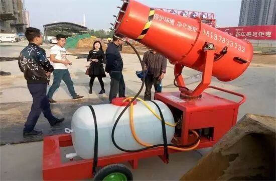

4.喷雾洒水:放炮前在距工作面10~15m打开喷雾器喷水,爆破后可关上;出渣前用高压水喷射渣堆与岩壁,冲洗附着粉层。
5.机械通风:通风除尘兼顾。
6.装除尘器:在洞内工作面前设置除尘器,多数国家使用湿式的,散率不高。1982年7月,隧道局科研所主持研究成功的“LKG-60隧道于式(布袋)除尘机”,除尘散率达99%以上,而且价格较进口的低3—4倍。
