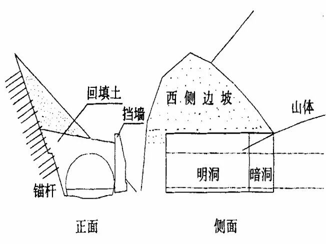

针对实际地形及地质状况, 进洞施工首先需要解决偏压问题。 偏压来自高边坡, 由于坡度较大, 首 先加固边坡及仰坡; 边坡过高, 致使侧压严重, 为防 推, 增加了挡墙并加深挡墙基础, 在拱顶部位回填 土, 以增加结构重量, 加强平衡稳定。 进洞前先做明 洞, 加强边坡防护, 保证开挖立面的安全。 明洞施工 前先施工超前长管棚, 以形成加固承载环, 加强开挖 面围岩稳定。

偏压是一个隐患, 对隧道会造成不平衡受力, 轻 则可使隧道拱圈变形, 重则可造成结构破坏。旦架哨隧道珠海端右线西侧边坡, 高 65 m , 长 30 多 m , 坡 度大, 地质属薄~ 中厚层强风化砂质千枚岩夹泥碳层, 节理裂隙极发育, 偏压严重, 特别在下雨渗透之 后更加明显。
1加固边仰坡
偏压施工首先需加固边仰坡, 先做好洞顶截水沟的铺砌, 以防地面水流下渗, 增大地层压力, 危害 洞口安全。及时做好洞口施工处的排水系统, 确保洞 口的安全稳定。根据设计边、仰坡面开挖线, 利用机 械与人工配合, 进行排渣开挖, 坡面修整、刷齐, 对个别坚硬地层, 采取松动爆破后, 对坡面进行挂网喷混凝土 5~ 7 cm , 封闭加固松散破碎的岩面, 最后进行 打锚杆、注浆, 加固岩体, 锚杆长度 6~ 10 m , 注浆压力不小于2MPa。
2偏压挡墙施工

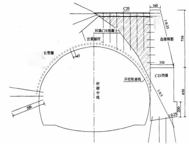

解决偏压, 重则减, 轻则加。此处地形, 开挖西侧 高边坡是不切合实际的, 于是只能选用加重、配重来处理。原设计已有明洞(YK240+892-920)挡墙。但认真审阅图纸和实际量测后发现:里程YK240+892-880东侧,坡度陡峭,地质松散,长管棚外漏,无法进行长管棚施工;扁压的危险和隐患突出。于是再将明洞段的挡墙向北延伸12m,直到与山体完全接触,并加深挡墙基础。具体设计和施工图见图2所示。选用材料为:挡墙用C20混凝土,挡墙与山体的回填用C10混凝土,外加<22钢筋网W TD 25 注浆锚杆使挡墙、回填混凝土与原土体充分连接,共同受力。
3回填土
明洞拱圈厚只有 50 cm , 为分散受力, 拱顶回填 透水性较好的砂土, 打夯密实, 加高墩顶的覆盖高度, 以增加防推稳定。 拱顶回填土高度不小于 2 m 。

隧道开挖进暗洞 20 m 左右, 刚好下一场暴雨, 由测量监控提供数据说明在里程 Y K 240+  875 处, 锚杆受力达到 10 t, 钢拱等也已参加受力, 地表沉降量也迅速增大,观察后发现在隧道最大跨处从Y K 240 +  892~ 872 有小裂缝近 20 m , 随着雨水的 渗透, 钢拱受力逐渐增大且裂缝也逐渐加长。偏压必 须处理: 决定在该处增打 3 排上下间距为50 cm , 纵 向间距为 1 m , 长度为 5 m 的小导管, 并加压注浆加 固 (见图 2)。 注浆加固后偏压力和裂缝均得到了有 效控制。

长管棚, 顾名思义, 在隧道开挖轮廓线外围打一 排钢管, 管内注浆加强刚度, 管外由浆液的扩散半径 连成一整体, 形成棚架。它作为软弱围岩浅埋段超前支护的一种手段, 安全可靠。 它对于防止围岩松弛,坍塌和拱顶下沉有显著效果。 旦架哨隧道管棚的技 术参数为: 热轧无缝钢管 <108 mm ×6 mm , 环形布 眼 53 孔, 孔距 42 cm , 水泥水玻璃双液注浆。
施工要点如下:
(1) 套拱套管施工, 2 m 套拱是由 4 榀 20b 工字 钢为骨架, 固定安放套管, 浇筑 80 cm 混凝土。认真 准 确放样套管, 复核检查保证其角度 ( 路线纵坡1195% + 仰角 1% = 2195% ) 在设计规范内。如果套 管误差 1 cm , 长管棚就产生 21 cm 误差; 误差2 cm , 长管棚就可能暴露在开挖面之内。
(2) 用测斜仪量测顶入管的斜度, 以保证钢管的正确施工方向。
(3)根据地质条件及断层的破碎情况及时调整钻机钻进速度, 防止坍塌、卡钻、缩孔。
(4) 注浆加固围岩, 控制注浆效果, 扩散半径≥50  cm 。 用 注 浆 量 或 终 压 为 2 M P a 持 续 时 间 为20 m in 两个方面控制。 适当调配现场水玻璃浓度等 以保证注浆质量。
(5) 在拱顶和 2 个拱脚预留 3 个取芯孔, 由取得 的岩芯, 可检查注浆效果并可根据岩芯分析地质情 况, 对其它孔也是参考, 还可提供洞内开挖资料。

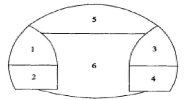

开挖是隧道施工的核心, 开挖方案是依据围岩 类别、机械设备而确定的。旦架哨隧道开挖宽度达1618 m , 属国内公路隧道之最。对于洞口处的软弱I 类围岩, 只能考虑分部开挖方法。对于如此大断面 的隧道, 围岩又软弱破碎, 渗漏水严重, 因此决定采 用双侧壁导坑开挖, 减少每个坑道的跨度, 以增强坑 道围岩的相对稳定性, 从而保证开挖安全

新奥法设计的旦架哨隧道遵循“短进尺、弱爆破、快循环、强支护”的指导思想进行施工。先用几台 风镐开凿出钢拱架的外轮廓线, 一榀一榀施工, 留核 心土, 先施工 8 节工字钢, 再分开施工下脚 (左、右侧 不能同时施工, 以免造成钢拱架悬空)。先施工三榀, 给明暗洞处施工沉降缝提供一定的工作空间, 然后 开始双侧壁导坑开挖
(1) 双侧壁导坑开挖。 双侧臂导坑开挖顺序如图 3 所示。
施工要点:
①以围岩监控量测数据为依据, 随时掌握围岩和支护变化动态, 适时调整支护参数;
②侧壁导坑, 随拱部开挖, 核心土开挖一律采用 短台阶、短进尺, 控制爆破, 边挖边护, 及早封闭, 利 用核心土平衡围岩, 减少拱部下沉量;
③分部开挖完成后, 喷射混凝土, 钢支架支护, 迅速及时施工系统锚杆, 以提高围岩自稳能力, 形成 初期支护, 这是新奥法施工的关键;
④铲车出渣, 人工风镐修整, 把设计的侧壁导坑加宽 15 cm , 以方便铲车进出, 提高工作效率。

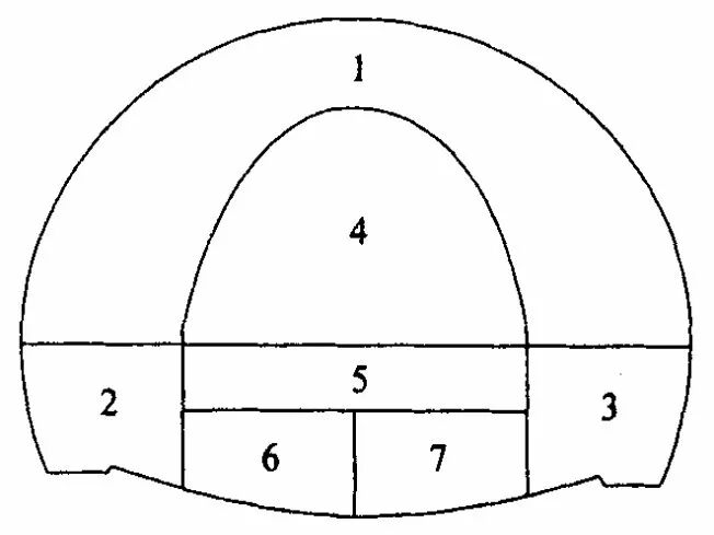

(2) 弧形导坑开挖。对于月进尺只有 10 m左右的双侧壁导坑, 只能适应于特殊地段的处理, 随着围岩岩性的变好, 施工中对岩土特性的了解, 以及对围岩渗漏水的妥善 处理, 由量测数据的及时分析、研究后及时采用了常规开挖方法——弧形导坑。 月进尺可达 25 m , 大大 加快了进度。弧形导坑开挖顺序如图 4 所示 ( 滞后的核心土④, 约 3 个循环同①同时开挖 1 次)。
施工要点:
①二步台阶的长度可由围岩量测数据、工作空间 确定, 旦架哨隧道的经验数据为第一台阶 20~ 35 m ,第二台阶为 10~ 15 m ;
②核心土的大小主要取决于围岩, 除保证铲车、 挖机有一定作业空间外, 核心土最好留得宽且长, 它 是工作面稳定的基础, 也是架钢拱架、安装锚杆等的 施工平台;
③控制爆破, 施工进度和安全, 关键在于开挖爆 破, 为减少围岩震动, 从开挖后扩散情况, 能用挖机 或风镐、洋铲整修的, 不再打眼放炮, 由设计参数, 根 据岩土的强度、层理、破碎程度, 适当调整打眼方向和装药量, 做到多打周边眼, 孔距 40~ 60 cm少装药, 弱爆破, 旦架哨隧道的爆破结果受到多方的肯定和赞许, 超挖基本控制在规范要求之内;
④循环进尺, 根据打炮眼的难易, 岩石的破碎程 度, 工作面水量的大小, 以及爆破的结果, 分别采用015 m 、1 m 、115 m 进尺, 做到短进尺开挖。
