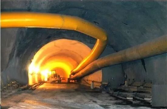

在隧道的掘进施工过程中,为了稀释和排出炮烟、粉尘和有毒有害气体,保持良好的工作条件,必须对隧道通风(即送入新鲜风流)。尤其是瓦斯隧道,做好施工通风工作对施工过程中防止与瓦斯相关的重大安全事故起着极其重要的作用。

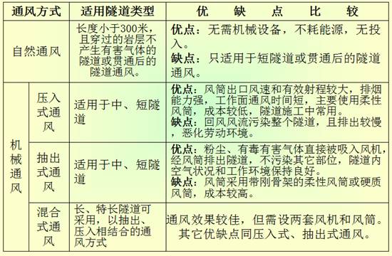

通风方式及其应用

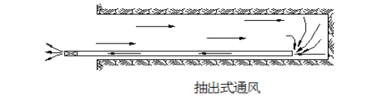

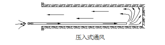

通风方式根据隧道长度、施工方法和设备条件确定,分为自然通风和机械通风两种。自然通风既利用隧道内、外的大气压差进行通风,无需机械设备;机械通风是采用风机为动力,配以风筒送、排风的通风方式(压入式通风、抽出式通风、混合式通风)。机械通风两种基本方式(压入式通风和抽出式通风)见隧道施工基本通风方式图;混合式通风是两种基本通风方式相配合使用,分为长压短抽式、长抽短压式(前压后抽式、前抽后压式)。各自的适用性及优缺点如下。
所需风量计算
确定隧道施工过程中所需风量的因素包括:隧道内同时工作最多人数;一次爆破所用最多炸药量;隧道内规定的最小风速;瓦斯、二氧化碳等有毒有害气体涌出情况及隧道内所用内燃机械数量等。

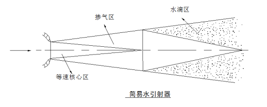

应用引射器通风原理,快速排除掌子面炮烟。
引射器通风的原理是利用压力水或压缩风经喷嘴高速喷出产生射流, 在上述射流作用下周围静止的空气被卷吸到射流中,且又不断卷吸周边空气,其结果是射流边界不断向外扩展(自由射流),断面和流量也不断增加。同时,由于静止空气掺入发生动量交换而产生阻滞作用,使射流边界的流线减低,经一定距离后使整个射流成为紊动射流。
应用此原理,在隧道开挖掘进施工中,掌子面爆破后,为了加快掌子面爆破后产生的烟尘和有害气体,可用高压水管做成的简易水引射器,向掌子面喷射高压水。一方面根据引射器原理,加快了掌子面风流速度,加强通风效果,同时,喷射的水末端雾状后也可起到降尘、降温和溶解部分有毒有害气体的作用。
用这种方法配合施工通风,对掌子面爆破后通风除尘、排烟和降温,简单易行,安全有效。

1、减少风筒的漏风
(1)对柔性风筒和带刚性骨架的柔性风筒,应适当增大每节风筒的长度,减少接头数量。
(2)改进风筒接头方法。柔性风筒常用的插接方式虽简单,但不牢固,漏风大。采用接头严密、漏风小的反边接头法、多反边接头法、螺圈接头法等方法可有效地克服这一缺点。
(3)及时修补风筒破损处和堵补风筒针眼,以减少漏风量。
2、降低风筒的风阻,提高有效风量。
对于风筒可选用大直径风筒以减少风筒的各种风阻,但更主要的是提高通风设备的安装质量。
(1)吊挂风筒力求平、直、紧;
(2)风机出口轴线应与风筒轴线保持在同一直线上;

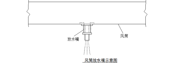

(3)在淋水大的隧道中,风筒应安装如下图所示的放水嘴,及时放掉积水,尽量减少附加阻力。
