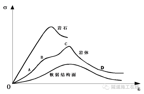

    岩体:弹塑性体,可以用它在受压时的应力—应变曲线来说明,见下图。
    注:岩体曲线上,①压密阶段(OA) ;②弹性阶段(AB) ;③塑性阶段(BC) ;④破裂和破坏阶段(CD)
    总结:从岩体的全应力—应变曲线的分析中可以看出,岩体既不是简单的弹性体,也不是简单的塑性体、而是较为复杂的弹塑性体。整体性好的岩体接近弹性体,破裂岩体和松散岩体则偏向于塑性体。

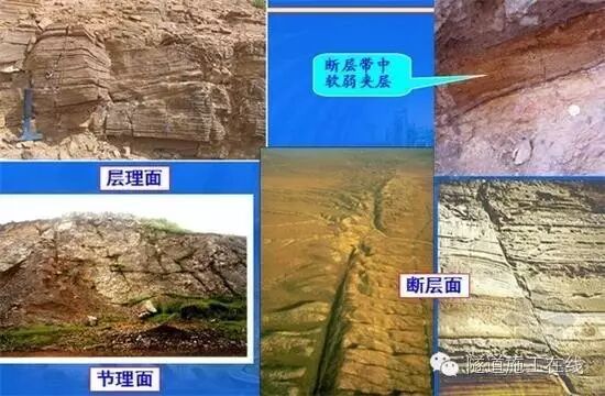

    岩体受剪时的剪切变形特性主要受结构面控制,可能有三种方式:
    (1)沿结构面滑动。此时,结构面的变形特性即为岩体的变形特性。
    (2)岩石的断裂,结构面不参与作用。此时岩石的变形特性即起主导作用。
    (3)在结构面的影响下沿岩石剪断。此时,岩体的变形特性介乎上述二者之间。

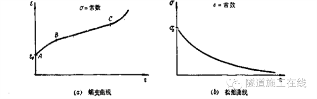

    概念: 岩体的变形不是瞬时完成的,而是随着时间的增长逐渐达到最终值。岩体变形的这种时间效应,称之为岩体的流变特性。包括蠕变和松弛。
    (1)蠕变:指应力不变,而应变随时间增长。
    (2)松弛:应变不变,而应力随时间而衰减。
