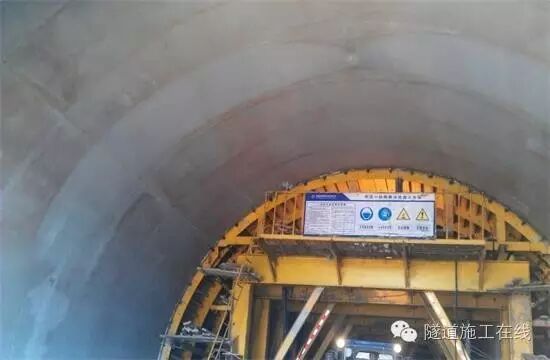

二衬混凝土裂缝是隧道工程常见病害,降低了二衬混凝土抗渗能力,影响二衬使用功能,降低混凝土耐久性,在施工过程中,必须严格控制,最大限度地消除二衬裂纹。 在施工中采取各种有效的预防措施来预防裂缝的出现和发展,保证二衬混凝土安全、稳定、持久地工作。
二衬裂缝的防治措施
针对二衬混凝土产生裂缝的12条主要原因(具体原因可关注“隧道逃生平台”查阅),分别制定相应的防治措施:
针对地质环境影响,应在施工过程中,结合隧道设计做好超前地质预报,尽可能准确地掌握隧道围岩实际的工程地质与水文地质情况,正确判断围岩类别,发现围岩地质情况与设计不符时,及时进行设计变更,选择合理的支护结构类型,符合实际需要,以防止裂缝产生。
针对施工进度的影响,应根据隧道围岩类型及“红线”管理要求,及时调整施工进度,必要时先暂停开挖,必须确保围岩变形及初期支护完全收敛后,再进行二衬施工。

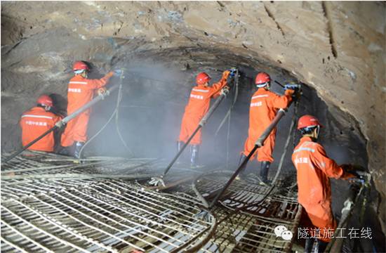

针对养护不足的影响,应在二衬拆模后,及时进行洒水养护,洒水次数必须使混凝土表面始终处于湿润状态,养护时间根据温度及施工部位不同控制在14~28天。养护用水应与拌合用水相同,水温与混凝土表面温差不得大于15℃。当环境温度低于5℃时禁止洒水,采取保湿保温措施。

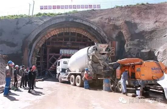

针对混凝土水灰比的影响,应多做配合比试验,选用合理配合比,在保证泵送施工顺利进行的前提下,尽可能降低水灰比。同时在施工过程中,每班测定砂石料含水率,及时调整施工配合比。
10
针对施工振捣的影响,应在二衬混凝土浇筑过程中加强振捣,两侧边墙部位采用插入式振捣棒振捣,拱部采用附着式振捣器振捣,确保混凝土振捣充分,以防止裂缝产生。
11
针对施工缝设置的影响,应在隧道施工时,保证仰拱、仰拱填充、矮边墙和二衬混凝土环向施工缝设置在同一个断面,使环向施工缝贯通。
12
针对沉降缝设置的影响,应严格按照设计要求,在围岩级别变化处设置沉降缝,如果有围岩级别变更的,在变更断面处也要同样设置变形缝,以防止裂缝产生。
