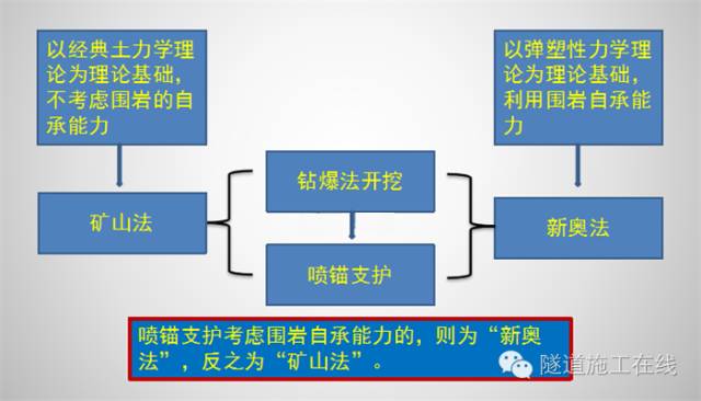

新奥法
新奥法是充分利用围岩的自承能力和开挖面的空间约束作用,采用锚杆和喷射混凝土为主要支护手段,对围岩进行加固,约束围岩的松弛和变形,并通过对围岩和支护的量测、监控,指导地下工程的设计施工。

矿山法又称浅埋暗挖法,与新奥法的不同之处在于,它是适合于城市地区松散土介质围岩条件下,隧道埋深小于或等于隧道直径,以很小的地表沉降修筑隧道的技术方法。它的突出优势在于不影响城市交通,无污染、无噪声,而且适合于各种尺寸与断面形式的隧道洞室。
浅埋暗挖法是一项边开挖边浇注的施工技术。其原理是:利用土层在开挖过程中短时间的自稳能力,采取适当的支护措施,使围岩或土层表面形成密贴型薄壁支护结构的不开槽施工方法,主要适用于粘性土层、砂层、砂卵层等地质。由于浅埋暗挖法省去了许多报批、拆迁、掘路等程序,现被施工单位普遍采纳。
浅埋暗挖法的核心技术被概括为18字方针:管超前、严注浆、短开挖、强支护、快封闭、勤量测。其主要的技术特点为:动态设计、动态施工的信息化施工方法,建立了一整套变位、应力监测系统;强调小导管超前支护在稳定工作面中的作用;研究、创新了劈裂注浆方法加固地层;发展了复合式衬砌技术,并开创性地设计应用了钢筋网构拱架支护。

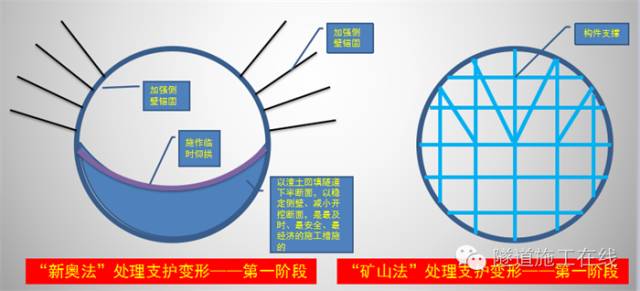

不考虑围岩自承能力的支护措施是偏于安全的,但是,这种支护措施圬工量大,受到作业空间、设备、材料以及对结构的质量等要求的限制,难以实现,此时,必须考虑围岩自承能力。

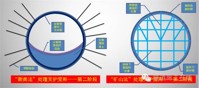

处理特殊地质地段时,如果在保证结构的质量前提下,将围岩完全看作荷载的措施可以安全实现,那么,这种不考虑围岩自承能力的支护方案是一个比较理想的方案。反之,就是糟糕的方案。比如在处理支护变形采取的“支撑”方案,开始进行的“强支撑”,由于衬砌结构 “全断面”方可保证质量的要求,所以在衬砌之前必有拆除“支撑”的工序,这将是十分危险的。“支撑”是矿山法的理念,其配套的施工方法是“替换支撑”,即以二次衬砌替换临时支撑,这种工法的缺点是防水质量差,衬砌结构整体性差,特别是混凝土接头,无法满足对结构的耐久性要求。
正常情况下,不考虑围岩自承能力的施工理念必然是不经济的,是“不用脑筋用钢筋”解决问题的思想。
按“新奥法”理念处理隧道支护变形,会同时从加强支护和减小荷载两个方面入手;按“矿山法”理念处理隧道支护变形,就一味加强支护。
不论是经典土力学理论还是弹塑性力学理论,虽然荷载计算公式各异,但都有一个共同点——荷载与隧道开挖断面直径(或宽度)成正比,所以减小隧道断面→减小隧道直径→减小荷载→减少支护量的思路来处理支护变形,会更安全、更快捷、更经济。
