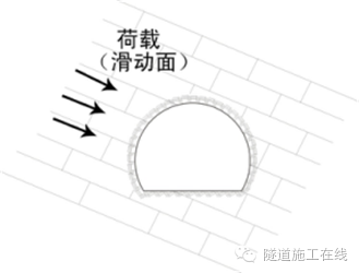

软弱围岩浅埋地段,隧道施工时拱部一般难于成拱,在未采取足够措施前,软弱围岩浅埋隧道易发生局部塌方;软弱围岩偏压地段,隧道支护结构将承受显著的不对称荷载,施工期间易造成初期支护纵向开裂或错台,变形过大甚至塌方。
地形引起的偏压
地质引起的偏压

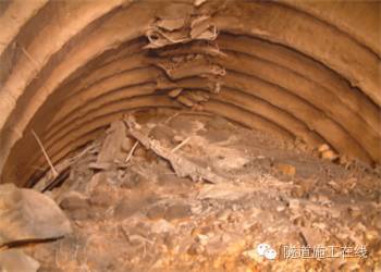

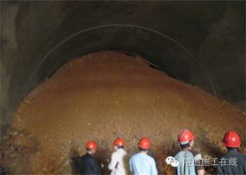

土质隧道强度低、自稳性差,与岩石隧道相比要承受更大的荷载,若初期支护强度不足,将导致变形大、严重时会出现局部坍塌等安全风险。
土质隧道塌方冒顶及洞内松散坍体

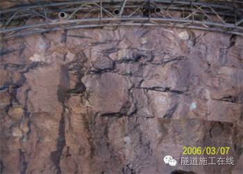

  块状围岩的力学特性是岩石单体强度较高、承载力较高,但因结构面发育,受其切割制约,特别是在有地下水组合作用的条件下,岩体整体稳定性差,这类围岩隧道坍塌的特点是个别岩块失稳,造成较大范围岩块突然坍塌。
结构面发育

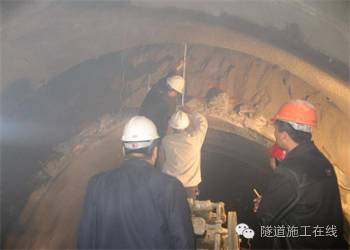

由于不同岩层,岩性差异大,加之常伴有地下水,在接触面附近常发育有风化剥蚀面,岩体较为软弱、破碎,隧道通过时,在掌子面上方或前方,易发生塌方、涌泥等安全风险。
接触带塌方
