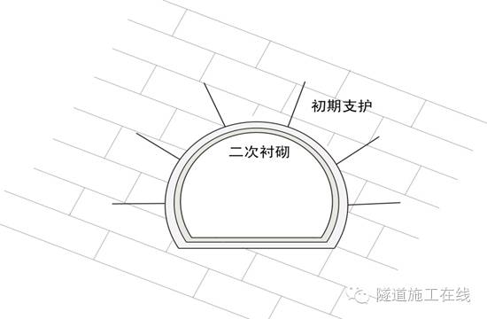

根据新奥法原理,软弱围岩隧道支护一般采用复合衬砌。复合衬砌由初期支护、二次衬砌两部分组成。
隧道开挖后先实施喷射混凝土、锚杆、钢拱架等与围岩密贴的初期支护,约束围岩变形,并根据变形监控量测结果,适时施作二次衬砌。

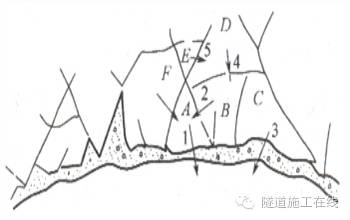

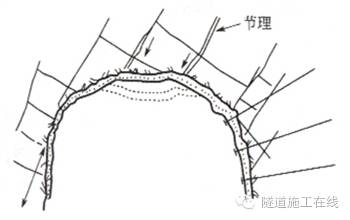

喷混凝土能及时、有效地防止开挖面岩层的松散、离层和掉落,是有效地保护围岩、防止坍方的重要手段。喷混凝土与围岩的粘附是发挥喷混凝土支护效果的保证,也是喷混凝土最主要的力学作用。
左:填充裂隙;右:界面附着防掉块

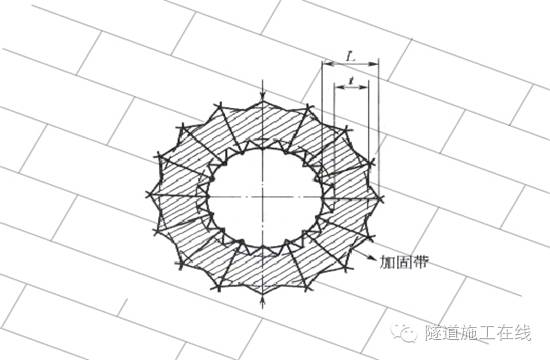

软弱围岩中锚杆的主要作用是通过形成具有一定厚度的“加固圈”来“加固围岩”。 “加固圈”承担外层围岩传来的荷载,使得最后传到喷射混凝土层的荷载大为减小。
锚杆对围岩的加固是通过锚杆周围的水泥砂浆与围岩的粘结力来实现的,因此需保证锚固可靠,且锚杆垫板必须与岩面紧贴。

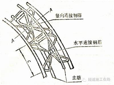

钢  架
钢架分型钢钢架与格栅钢架两种,一般应与锚杆、喷混凝土共同使用。

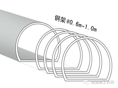

钢架适用范围
钢架的最大特点是刚度大,架设后能够立即承载受力。因此,多用于软弱破碎或土质围岩中,需要控制围岩变形迅速发展的场合。如浅埋、偏压及土层隧道等。
设计施工要点
① 一般采用工字钢,或“八字结”形联系钢筋的格栅钢架;
② 钢架间距一般为0.6~1.0m。
③ 为增加钢架的整体性,每榀钢架间应设纵向连接构件;
④ 钢架拱脚及墙脚应有控制钢架位移和下沉的措施。

① 接头是整个钢架的薄弱环节,必须加强;
② 钢架应直立安装,并用混凝土预制块与围岩顶紧;
③ 型钢钢架应预留注浆孔,及时对喷混凝土层后回填注浆,保证与围岩密贴;
④ 分部开挖钢架落底接长时,要注意防止失稳。

软弱围岩中二次衬砌也是主要承载结构,二次衬砌与初期支护共同承担较大的后期围岩变形压力,应适时施作。
作用
软弱围岩隧道中,二次衬砌的主要作用:一是承载,二是安全储备,保障运营的安全。

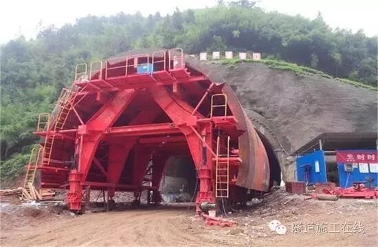

① 二次衬砌原则上应适时施做。
② 软弱围岩二次衬砌应带仰拱,与边墙应圆顺连接,减少应力集中。
施工要求
① 二次衬砌应先施工仰拱,分段整体浇注 。
② 二次衬砌背后空洞应回填密实。
