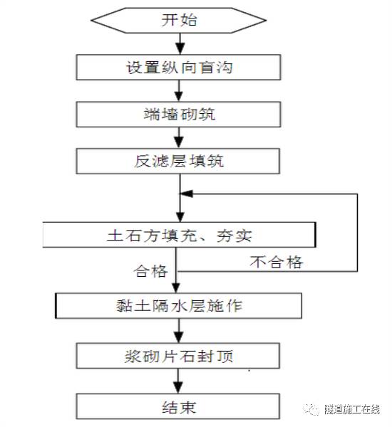

工艺及质量控制流程
隧道明洞回填施工工艺及质量控制流程见下图:
工艺步序说明

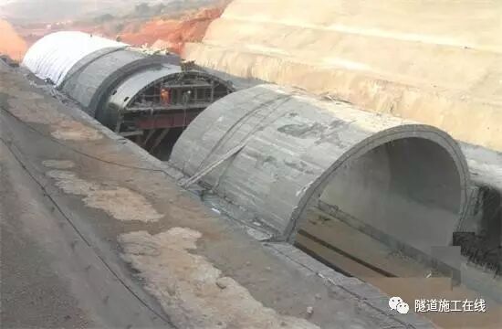

(1)明洞回填应在明洞外防水层施作完成且衬砌混凝土达到100%设计强度后进行。
(2)在端墙施工过程中预设纵向盲沟。
(3)边墙回填土石时应该对称进行,石质地层中岩壁与墙背空隙不大时,用与墙身同等级混凝土回填,空隙较大时,用片石混凝土或浆砌片石回填密实,边墙范围夯实密实度不应小于93%,土质地层,应将墙背坡面挖成台阶状,用浆砌片石砌筑:先将砌体的地方清扫干净,并用水湿润。采用的石材应质地坚实,无风化剥落的裂纹。施工砌筑时应采用铺浆法分层卧砌,上下错缝,内外搭砌,砌筑石料时一定要砂浆饱满。砂浆的配合比严格按试验室砂浆配合比通知单执行。

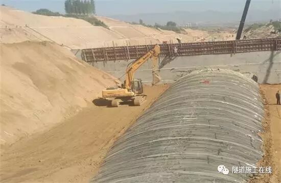

(4)明洞拱部回填土石方应从结构两侧分层、同时对称填筑并夯实,每层填筑厚度不大于0.3m,单层填方厚度不宜大于50cm。回填至与拱顶平齐后,再分层满铺至设计高度。明洞顶部回填厚度小于1m时运输车辆不可在明洞结构顶部行驶,用小推车人工运输进行操作。明洞回填土表面纵横向坡度可根据实际情况调整,不小于5%,以利于表面纵横向排水畅通。
(5)拱背需作黏土隔水层时,隔水层应与边、仰坡搭接平顺、密封紧密,防止地表水下渗。
(6)明洞回填完成后恢复原冲沟,并用M10浆砌片石铺砌隧道中线左右20m范围内上下游沟面,铺砌厚度根据设计而定,上下游均设垂裙。
(7)明洞回填土石方至设计标高后,在黏土隔水层上部按设计进行浆砌片石砌筑封顶,以防地表水渗漏。

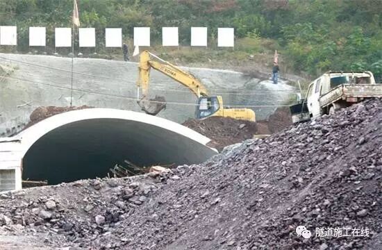

(1)拱圈混凝土达到设计强度、拱墙背防水设施完成后,方可回填拱背土方。
(2)明洞段顶部回填土方应对称分层夯实,每层厚度不得大于0.3m,两侧回填的土面高差不得大于0.5m;底部应铺填0.5~1.0m厚碎石并夯实;回填至拱顶后应分层满铺填筑,顶层回填材料宜采用粘土以利于隔水。明洞粘土隔水层应与边坡、仰坡搭接良好,封闭紧密。
石质地层中墙背与岩壁空隙不大时,可采用与墙身同级混凝土回填;空隙较大时,可采用片石混凝土或浆砌片石回填密实;土质地层,应将墙背坡面开凿成台阶状,用干砌片石分层码砌,缝隙用碎石填塞紧密,不得任意抛填土石。
(3)使用机械回填时,拱圈混凝土强度应达到设计强度,且需先用人工填筑夯实回填至拱顶以上1.0m后,方可使用机械施工。
(4)在人工回填筑时,拱顶中心回填高度达到0.7m以上方可拆除拱架;若使用机械施工回填时,则应在回填土石全部完成后方可拆除拱架。
