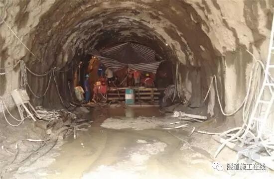

摘要:注浆主要目的是加固围岩,限制排水量,保证隧道洞室稳定,确保施工及运营安全。本方案设计排水量控制标准按注浆后每延米洞壁渗漏量不大于1m3/(d.m)考虑,施工过程中根据工程场区环境敏感程度,超前地质预报预测及揭示的地质条件予以调整,为达到目的,施工中根据具体工程地质、水文地质、条件选用防渗、堵水、固结为目的的一种或几种组合注浆措施。

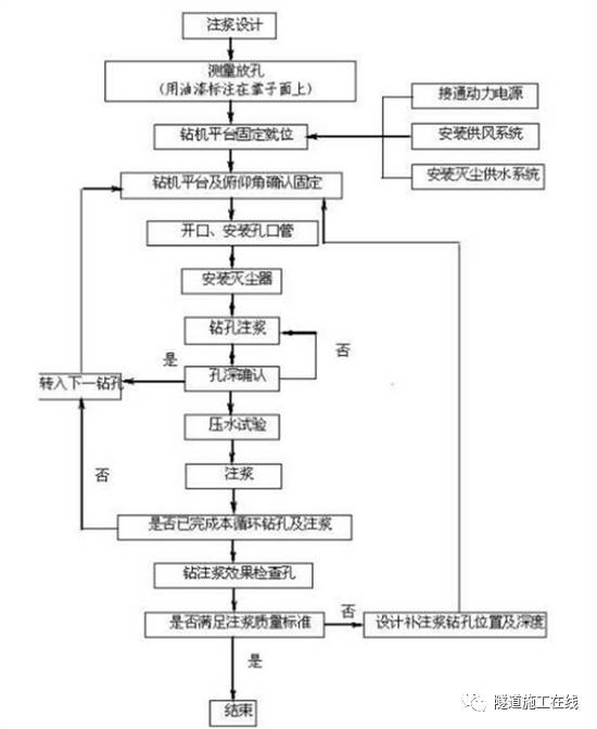

注浆工艺流程

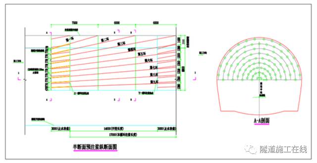

深孔注浆加固范围为隧道上半断面开挖轮廓外2m范围内,注浆沿隧道掘进方向17m一循环。一个注浆段完成后留3m不开挖作为下一循环的止水岩盘。上半断面深孔注浆孔由工作面向开挖方向呈辐射布置,钻孔均匀布置,保证注浆充分,不留死角,浆液扩散半径1.5m,每循环超前预注浆共设置90个注浆孔,孔深约20m。

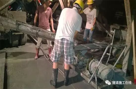

按照注浆工艺性试验确定的配合比,单液水泥浆采用水灰比:1:1。先在机内放入定量清水进行搅拌,然后放入水泥,连续搅拌3分钟即可。
(2)制浆注意事项
为了保证浆液质量,配料时制浆材料必须计量准确。水泥固体材料采用重量称量法,水采用体积称量法,其中水泥、水称量允许偏差不大于1%。严格按照配比加料,搅拌时不得将绳头、纸片等杂物放入搅拌机内,搅拌后的浆液必须经过筛网过滤后方可进入注浆机。搅拌时间不得少于3min,以免浆液搅拌不均匀。

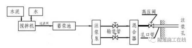

(1)注浆管路按下图连接,通过压水检查注浆管路密封性,同时冲洗岩石裂隙,扩大浆液通路,增加浆液冲塞的密封性。
(2)对于在工作面上显露并和注浆孔连通的裂隙,应喷射砼予以封闭,喷射砼以25~30cm为宜,以免浆液从裂隙泄露。
(3)检查浆液材料数量能否满足连续注浆要求,如不能保证注浆要求,则要等补足数量后才能注浆。
(4)要对注浆系统进行压水检查,压力一般为设计注浆压力的1.2倍。以检查各注浆机具的密封性和完好性,同时检查搅拌机运行状况,发现问题立即解决,以免在注浆过程中因机械故障而造成注浆中断。
(5)检查止浆塞的磨损程度,若发现止浆塞不能有效密封注浆,应立即更换,以免从止浆塞返浆,凝固后使注浆芯管无法拔出,影响正常施工。

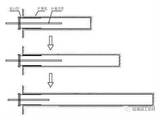

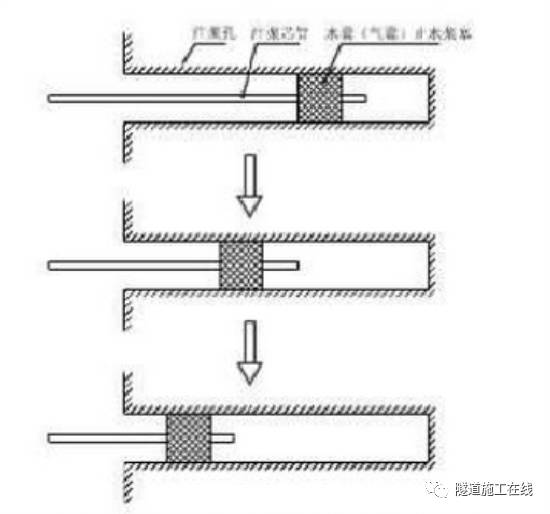

a、后退式分段注浆
后退式分段注浆利用钻机钻孔,将气囊(水囊)式止浆塞置入注浆钻孔内,通过输水(气)设备,使止浆塞膨胀,和岩壁形成止浆系统,满足分段后退式注浆要求。每注浆段长5米,第一注浆段完成后,后退止浆塞至下一注浆段预定位置进行第二段注浆,如此下去,直至该孔注浆完成后开始下一注浆孔的注浆施工。

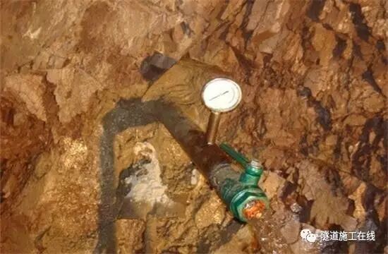

2、对于涌水压力较小的注浆孔,可将止浆塞放入孔中直接进行注浆。孔深大于8m的钻孔,注单液浆时应考虑分段注入。对于水压力较大的注浆孔,可将注浆芯管焊在法兰盘上。再安装在孔口管法兰盘上,进行注浆。
