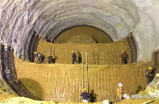

超欠挖控制
(1)测量放样时要精确标出开挖轮廓线,控制好开挖断面,做到测量精确;
(2)岩石隧道爆破开挖时要严格按照爆破施工技术交底提前准备,精确控制炮眼间距,并严格按照技术参数装入药量。根据开挖断面实际情况,准确计算钻爆参数,并对作业方案实施动态优化,以提高施工质量,最大限度地减少开挖断面超挖,缩小网格和钢架背后的空间,减少喷射混凝土数量和人工工作量。
(3)在开挖过程中还需根据实际情况确定预留变形量,应将施工中可能发生的围岩变化情况(掉块或坍落)进行考虑;
(4)在施作超前小导管时要控制好外插角,防止因外插角过大造成超挖;
(5)预留开挖轮廓边缘线,在开挖过程中采用人机配合,避免机械开挖造成超、欠挖现象;
(6)地质情况较差、局部出现坍塌时根据实际情况尽快施作初期支护进行封闭处理;
(7)开挖到设计轮廓线位置后立即进行初喷封闭开挖面,再架设型钢拱架;

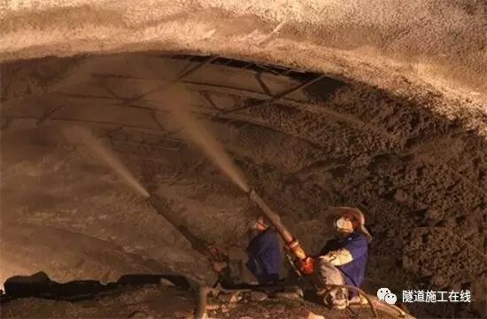

喷射砼作业
在隧道开挖完成后,先喷射4cm厚混凝土封闭岩面,然后打设锚杆、架立钢架、挂钢筋网,对初喷岩面进行清理后复喷至设计厚度。初喷混凝土喷射时应先填平岩面较大凹洼处,初喷混凝土面应大致圆顺。设置控制喷射混凝土厚度的标志,一般采用埋设钢筋头做标志,亦可在喷射时插入长度比设计厚度大5cm的铁丝,每1~2m设一根,作为施工控制用。喷射砼作业过程中应严格按照以下要求进行:
⑴喷射操作程序为:打开速凝剂辅助风→缓慢打开主风阀→启动速凝剂计量泵、主电机、振动器→向料斗加混凝土。
(2)喷射混凝土作业应采用分段、分片、分层依次进行,喷射顺序应自下而上,分段长度不宜大于6m。喷射时先将低洼处大致喷平,再自下而上顺序分层、往复喷射。
(3)喷射混凝土分段施工时,上次喷混凝土应预留斜面,斜面宽度为200~300㎝,斜面上需用压力水冲洗润湿后再行喷射混凝土。
(4)分片喷射要自下而上进行并先喷钢架与壁面间混凝土,再喷两钢架之间混凝土。边墙喷混凝土应从墙脚开始向上喷射,使回弹不致裹入最后喷层。在喷射边墙下部及仰拱前,需将上部断面喷射时的回弹物清理干净,防止将回弹物卷入下部喷层中降低支护能力。
(5)分层喷射时,后一层喷射应在前一层混凝土终凝后进行,若终凝1h后再进行喷射时,应先用风水清洗喷层表面。一次喷混凝土的厚度以喷混凝土不滑移不坠落为度,既不能因厚度太大而影响喷混凝土的粘结力和凝聚力,也不能太薄而增加回弹量。边墙一次喷射混凝土厚度控制在7~10cm,拱部控制在5~6cm,并保持喷层厚度均匀。顶部喷射混凝土时,为避免产生堕落现象,两次间隔时间宜为2~4h。
(6)喷射速度要适当,以利于混凝土的压实。风压过大,喷射速度增大,回弹增加;风压过小,喷射速度过小,压实力小,影响喷混凝土强度。因此在开机后要注意观察风压,起始风压达到0.5MPa后,才能开始操作,并据喷嘴出料情况调整风压。一般工作风压:边墙0.3~0.5MPa,拱部0.4~0.65MPa。
(7)喷射时使喷嘴与受喷面间保持适当距离,喷射角度应与受喷面垂直,以使获得最大压实和最小回弹。喷嘴与受喷面间距宜为0.6~1.8m;喷嘴应连续、缓慢作横向环行移动,一圈压半圈,喷射手所画的环形圈,横向40~60cm,高15~20cm;若受喷面被钢架、钢筋网覆盖时,可将喷嘴稍加偏斜,将钢架、钢筋网背后喷填密实,但不宜小于70°,必要时应在钢架和初期支护后注浆填充。如果喷嘴与受喷面的角度大小,会形成混凝土物料在受喷面上的滚动,产生出凹凸不平的波形喷面,增加回弹量,影响喷混凝土的质量。

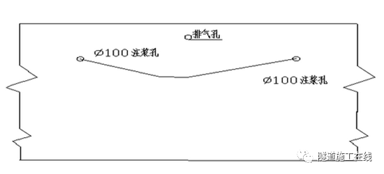

较大脱空处理
首先根据抽芯破检情况,利用风枪加大探测空洞范围并标识清楚。采用取芯机钻孔埋设不少于2根Φ100泵送管,作为排气检查及泵送口。砼由各片区搅拌站集中供应至现场后,接驳泵送管,分阶段分批次进行对空洞进行回填处理。为避免初支承载力过大,砼采用流动性较大砼,泵送过程中应安排专人指挥及观察,泵送速度不宜过快,分段分批次间隔时间泵送并及时调整坍落度,使得砼向四周撒开填充空洞,同时对护拱上方吹沙回填作为缓冲层。回填处理完成后,进行雷达扫描检测,如发现局部不密实或存在孔隙范围可采用回填1:1水泥砂浆处理直至密实。

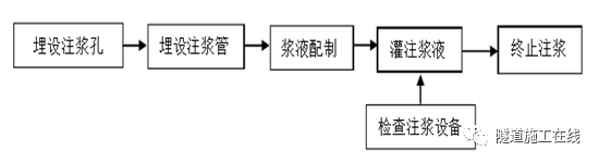

(1)注浆作业工艺流程

①纵向施做注浆孔,注浆孔为钻孔埋设,根据脱空面积大小区别布设。连续脱空部位,环向间距3m,纵向间距5m;独立脱空较小部位,一次注浆完成。当独立脱空范围相对较大时,为避免局部承载过大,注浆分两次或三次完成,先注浆1~1.5个小时,后移至第二个注浆孔注浆,以此类推。等第一个注浆孔初凝后有一定强度时,在进行二次注浆,最后一次进行补注至空腔密实,用棉纱封堵注浆管,以防止浆液从管内溢出。
②埋设注浆管
利用破检孔洞预埋注浆管。注浆导管采用Ф42×3.5mm热轧钢管,长度为40cm,当有超挖时适当加长,注浆管迎水面位置应与围岩密贴,注浆管埋设不少于2根,一根作为注浆孔,一根作为排气孔或检查孔。
③注浆
注浆采用1:1的M20水泥砂浆。注浆管与注浆机连接好后,排除管内空气,调整好注浆压力,启动注浆机开始注浆,注浆应在距封闭成交底内容:
注浆离掌子面5m外进行, 注浆时先注两侧孔,后注拱顶孔。注浆压力一般为0.3~0.5Mpa,注浆终压力0.5MPa。注浆时,随时观测压力和流量变化。当压力逐渐上升,流量逐渐减少,注浆压力达到终压时,稳定3min,可结束本次注浆。注浆顺序应由下往上,由水少处到多水处。过程中应密切注意注浆压力的变化。
④堵孔
注浆完毕后,用棉纱封堵注浆管,以防止浆液从管内溢出。
⑤检测
利用地质雷达对脱空范围进行检测,如发现不密实则继续实施注浆回填处理,直至密实。
