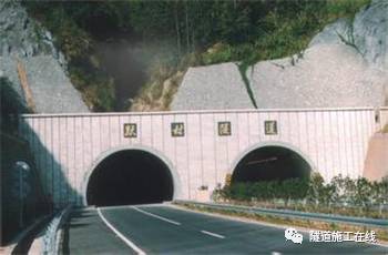

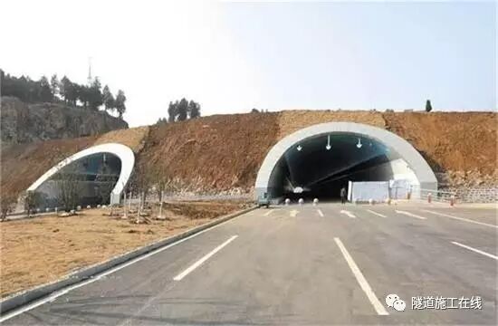

分离式独立双洞隧道是指线路上每一个行驶方向开挖一个隧道的隧道线形分布形式 。高速公路、一级公路一般都采取上、下行分离的独立双洞设计。

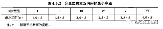

分离式独立双洞隧道的最小洞距按两洞结构彼此不产生有害影响为原则确定。一座分离式的最小洞距可按其围岩级别确定。
