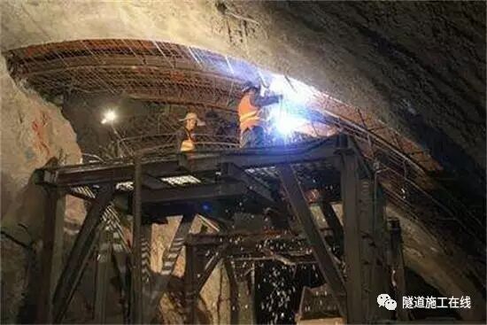

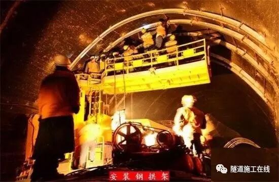

钢拱架安装在掌子面开挖初喷完成后立即进行。根据测设的位置,各节钢架在掌子面以螺栓连接,连接板应密贴。为保证各节钢拱架在全环封闭之前置于稳固的地基上,安装前应清除各节钢架底脚下的虚碴及杂物。同时每侧安设2根锁脚锚管(杆)将其锁定,底部开挖完成后,底部初期支护及时跟进,将钢架全环封闭。Ⅴ级围岩需在拱部钢架基脚处设槽钢以增加基底承载力。
为保证钢拱架位置安设准确,隧道开挖时在钢架的各连接处预留连接板凹槽。初喷砼时,在凹槽处打入木楔,为架设钢架留出连接板(和槽钢)位置。钢架按设计位置安设,在安设过程中当钢架和初喷层之间有较大间隙应每隔2m用砼预制块楔紧,钢架背后用喷砼填充密实。钢架纵向连接采用钢管(钢筋),环向间距1m。
钢拱架落底接长在单边交错进行,每次单边接长钢架1~2排。在软弱地层可同时落底接长和仰拱相连并及时喷射砼。接长钢架和上部钢架通过垫板用螺栓牢固准确连接。

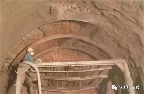

架立钢拱架后应尽快进行喷砼作业,以使钢架与喷砼共同受力。喷射砼分层进行,先从拱脚或墙角处由下向上喷射,防止上层喷射料虚掩拱脚(墙角)不密实,造成强度不够,拱脚(墙角)失稳。

钢架安装完成后,及时进行喷射微纤维混凝土,喷射时分层、分段进行,钢架应全部被喷射混凝土覆盖,保护层厚度不得小于40mm。
