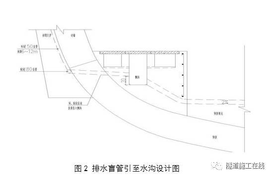

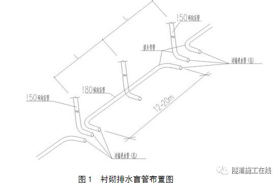

隧道排水系统设计为环向每隔12m设一道Φ50mmHDPE打孔波纹管盲管,富水区段每隔6m设置一道,环向HDPE打孔波纹管盲管采用PE板窄条固定,用5cm长水泥钉锚固在喷层面上,环向HDPE打孔波纹管盲管在隧道水沟泄水孔处,将排水盲管直接接入水沟;纵向盲管沿隧道两侧边墙底部纵向设置Φ80mmHDPE打孔波纹管盲管,按每分段12m引入隧道水沟内,引排防水层背后的积水。衬砌排水盲管布置见图1,排水盲管引至水沟见图2。

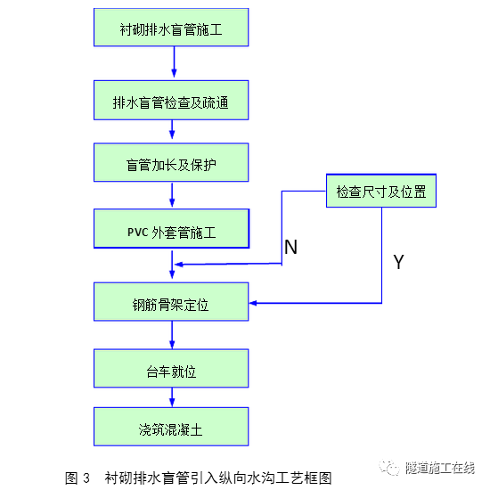

1隧道衬砌排水盲管引入纵向水沟流程图
2衬砌盲管施工

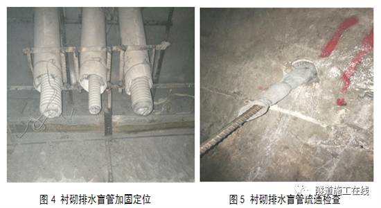

衬砌施工时,根据设计要求布置盲管间距,对地下水发育的富水地段,环向Φ50mmHDPE打孔波纹管按照6m间距布置,纵向Φ80mmHDPE打孔波纹管按照12m/处引出。打孔波纹管引出出口端按照2%的排水坡设置,衬砌边墙位置处设置为内轨线下26cm,靠初支侧为内轨下21cm,水沟位置为内轨下28cm,详见图4。
3衬砌排水盲管检查
由于隧道内水质为碱性,长期流水会在盲管内形成一层白色碳酸钙结晶,堵塞盲管,水沟施工前,首先测量组对衬砌排水盲管管口位置和尺寸进行检查,不符合设计要求的需要进行凿槽修整。然后采用自制小型简易工具对排水盲管内的白色结晶物进行掏除,并对管道进行疏通,保证排水顺畅,详见图5。

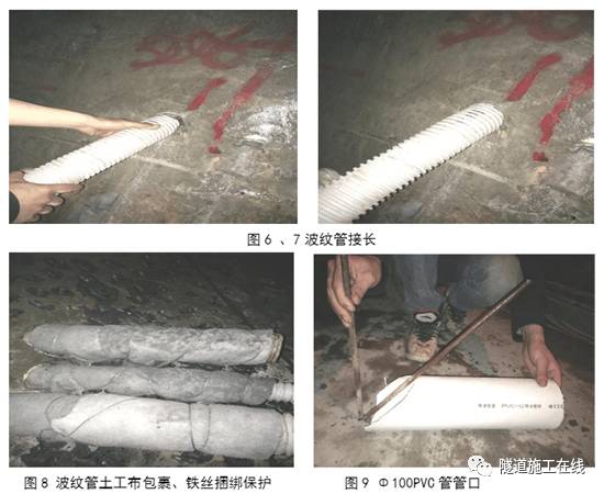

对衬砌引出的盲管管口进行修凿,保证设计流水截面积,然后采用对应管径的HDPE打孔波纹管进行套接,采用土工布进行包裹,铁丝捆绑固定,详见图6-8。
5外套PVC管
衬砌排水盲管引入边沟采用Φ100PVC导向管,在保证排水坡度的同时做好排水管口间距控制,保证与衬砌弧度顺接,Φ100PVC管管口切成45°斜口,确保混凝土浇筑过程中不会出现破坏排水盲管的现象,详见图9。

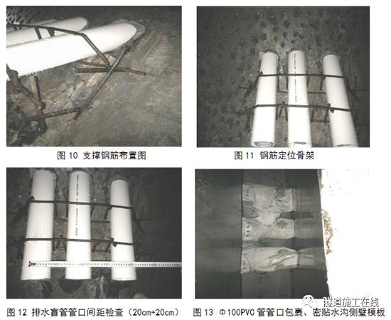

6钢筋骨架焊接
为保证排水盲管2%的排水坡,在Φ100PVC管定位时,采用钢筋骨架进行定位。在矮边墙位置首先由测量组定位出盲管标高和管口位置,然后采用冲击钻在矮边墙位置打4个Φ22mm的眼孔,孔深10cm,采用4根20cm长的Φ20mm的钢筋锚入矮边墙内作为钢筋骨架的支撑筋,然后采用Φ10mm的钢筋焊接成一个稳固的支架,焊接时应控制好管口标高和管口间距,详见图10-12。
7台车就位
测量组对台车的平面位置、高程进行精准定位,保证台车就位时,盲管口位于水沟侧壁底上20cm处,且密贴侧壁水沟模板,Φ100PVC管同时采用土工布包裹,铁丝捆扎牢固,防止混凝土浇筑时出现漏浆堵管现象,详见图13。
8浇筑及拆模

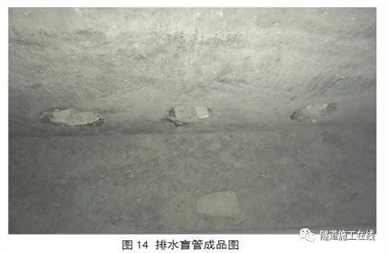

混凝土浇筑过程中,做好排水管的保护,严禁振捣棒直接接触排水管,损坏排水管,混凝土终凝后,及时将水沟台车移开,同时按要求进行养护,对盲管口包裹的土工布及时采用刀片切除,保证衬砌排水盲管的排水功能尽快发挥作用,详见图14。
