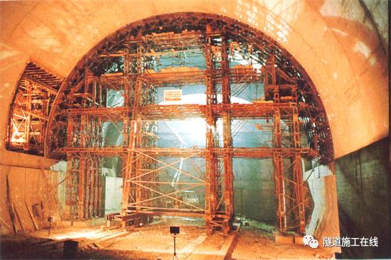

混凝土
优点 :整体性好,既可以在现场浇筑,也可以在加工场预制,而且可以机械化施工。可以在水泥中掺入外加剂,以提高混凝土的性能。
缺点:灌注后不能立即承受荷载,需要进行养生,达到预定强度才能拆模,占用的模板和拱架较多。普通混凝土的耐侵蚀能力较差。

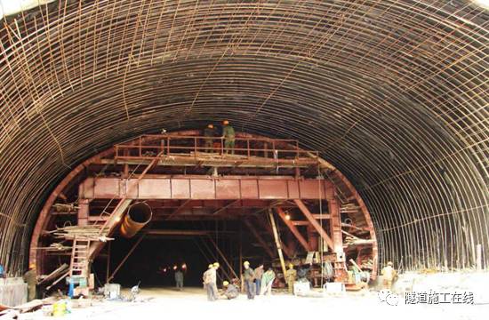

钢筋混凝土
主要用在洞门、明洞衬砌等明挖地段,或者当隧道通过地震区、偏压、通过断层破碎带或淤泥、流砂等不良地质地段。

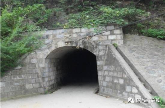

石料和混凝土预制块
优点:可就地取材、降低造价、可保证衬砌厚度并能较早地承受荷载,可以节省水泥和模板,耐久性和耐侵蚀性能较好。
缺点:整体性差,砌缝多容易漏水,防水性能较差,施工主要靠手工操作,难于机械化施工,费工、费时,施工进度较慢,而且砌筑技术要求高。洞门挡墙、挡土墙、明线路缘石等仍可使用。块石强度等级不应低于MU60,砌块强度等级不应低于MU20,有裂缝和易风化的石材不应采用。

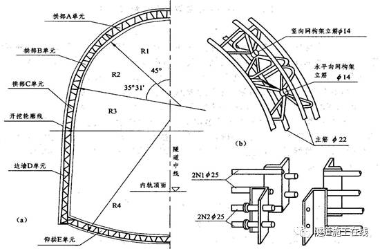

钢架是为了加强支护刚度而在初期支护或二次衬砌中放置的型钢支撑或格栅钢支撑。
初期支护采用的钢架宜用H形、工字形、U形型钢制成,也可用钢管或钢轨制成。
