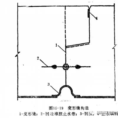

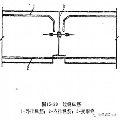

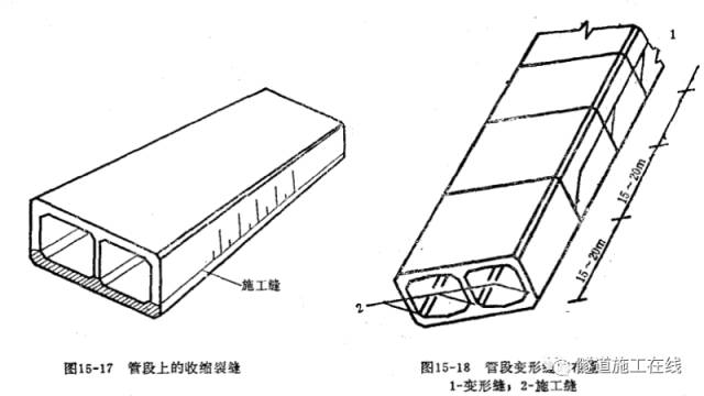

(1)变形缝的构造应满足三个主要要求:
①能适应一定幅度的线变形与角变形;
②施工阶段能传递弯矩,使用阶段能传递剪力;
③变形前后均能防水。
(2)通常采取的措施是:
①把变形缝处的管壁外排纵向(水平)钢筋全部断开;内排纵向钢筋则保持连续并通过变形缝。待沉没完毕后,再予以切断,使之成为完全的变形缝。
②在变形缝中,一般均设置一至二道止水缝带。

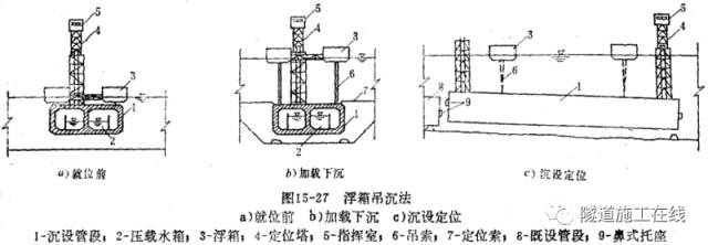

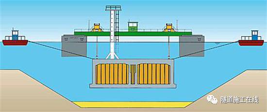

1、管段的沉设作业是沉管隧道施工中的一个重要环节。它受到管段尺度、地形、水流条件以及气象条件的影响很大,还受到航运条件的制约。
2、目前的沉设方法主要是浮箱吊沉法。此外,在外海作业常采用自升式作业平台法。
管段陈设流程

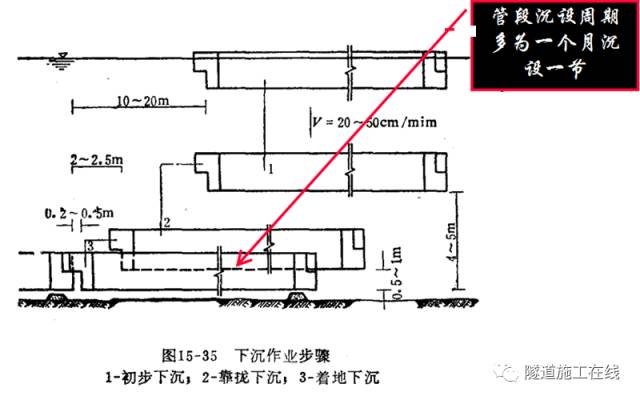

(1)沉设前的准备:沟槽清淤、航道交通管制;
(2)管段浮运就位:在高潮平潮位浮运到指定位置。
(3)管段下沉:在低潮平潮之前1~2小时开始下沉,分为三个步骤:初步下沉、靠拢下沉、着地下沉。

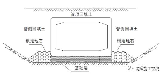

基础处理
1、沉管隧道的基础所承受的荷载通常较低,只作一般的处理,如用砂或碎石作为垫层就能满足要求。
2、在沉管隧道中,仍须进行基础处理,主要工作是垫平,其目的避免槽底表面与沉管底面之间的不规则空隙会导致地基土受力不均匀局部破坏,从而引起不均匀沉降,导致沉管开裂。
3、基础处理方法有:先铺法和后填法
4、先铺法是在管段沉设之前,先在槽底上铺好砂、石垫层,然后将管段沉设在这垫层上。这种方法适用于底宽较小的沉管工程。
5、后填法是在管段沉设完毕后,在进行垫平作业。后填法适用于底宽较大的沉管工程。后填法的基本工序
(1)工序:在浚挖基槽时,先超挖1m左右;在沟底安设临时支座;管段沉设完毕(在临时支座上搁妥)后,往管底空间回填垫料。
(2)优点:临时支座少而小,高程控制易于达到精度要求,与先铺法的导轨相比,设置时方便得多。作业时河道上占位时间短,对航行干扰少。
(3)主要工法:喷砂法、压浆法、压砂法
