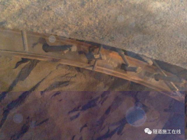

图片1、溶洞对隧道施工的影响
当隧道穿过可溶性岩层时,有的溶洞岩质破碎,容易发生坍塌。有的溶洞位于隧道底部,充填物松软且深,使隧道基底难于处理。有时遇到填满饱含水份的充填物溶槽,当隧道掘进至其边缘时,含水充填物不断涌入坑道,难以遏止,甚至使地表开裂下沉,山体压力剧增。有时遇到大的水囊或暗河,岩溶水或泥砂夹水大量涌入隧道。有的溶洞、暗河迂回交错、分支错综复杂、范围宽广,处理十分困难。

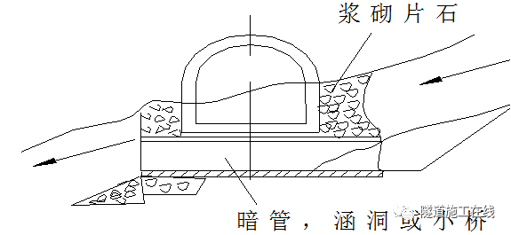

引
遇到暗河或溶洞有水流时,直排不宜堵。应在查明水源流向及其与隧道位置的关系后,用暗管、涵洞、小桥等设施渲泄水流或开凿泄水洞将水排除洞外。当岩溶水流的位置在隧道顶部或高于隧道顶部时,应在适当距离处,开凿引水斜洞(或引水槽)将水位降低到隧底标高以下,再行引排。当隧道设有平行导坑时,可将水引入平行导坑排出。

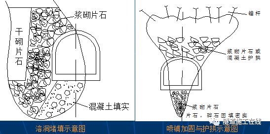

对已停止发育、跨径较小,无水的溶洞,可根据其与隧道相交的位置及其充填情况,采用混凝土、浆砌片石或干砌片石予以回填封闭;或加深边墙基础。当隧道拱顶部有空溶洞时,可视溶洞的岩石破碎程度在溶洞顶部采用锚杆或锚喷网加固,必要时可考虑注浆加固并加设隧道护拱及拱顶回填进行处理。

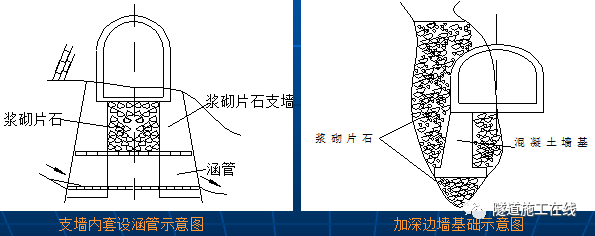

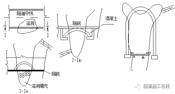

当隧道一侧遇到狭长而较深的溶洞,可加深该侧的边墙基础通过隧道底部遇有较大溶洞并有流水时,可在隧道底部以下砌筑圬工支墙,支承隧道结构,并在支墙内套设涵管引排溶洞水。隧道边墙部位遇到较大、较深的溶洞,不宜加深边墙基础时,可在边墙部位或隧底以下筑拱跨过。当隧道中部及底部遇有深狭的溶洞时,可加强两边墙基础,并根据情况设置桥台架梁通过。隧道穿过大溶洞,情况较为复杂时,可根据情况,采用边墙梁、行车梁等。

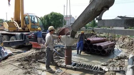

(2)超前管棚法:此法适用于围岩为砂粘土、粘砂土、亚粘土、粉砂、细砂、砂夹卵石夹粘土等非常散软、破碎的土壤,钻孔后极易塌孔的地层。在采用此法时,管棚长度应按地质情况选用,但应保证开挖后管棚有足够的超前长度。为增加管棚刚度,可在钢管内灌入混凝土或设置钢筋笼,注入水泥砂浆。于是在地层中建立起一个临时承载棚,在其防护下施工。

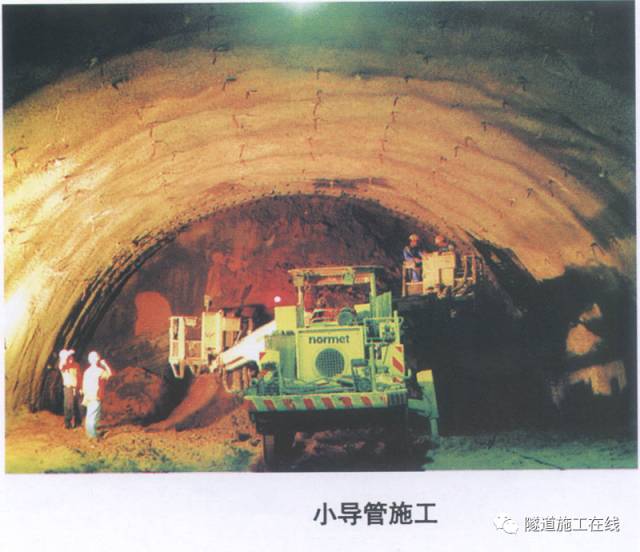

2、超前小导管预注浆
       超前小导管预注浆是沿开挖外轮廓线,以一定角度打入管壁带孔的小导管,并以一定压力向管内压注水泥或化学浆液的措施。它既能将洞周围岩体预加固,又能起超前预支护作用。此法适用于自稳时间很短的砂层、砂卵(砾)石层等松散地层施工。
