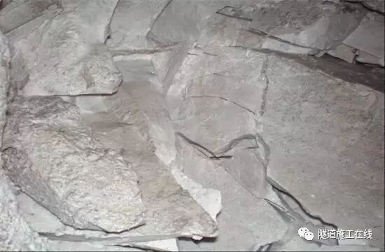

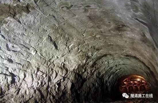

摘要:岩爆是一种地质灾害,是岩石工程中围岩体的突然破坏,并伴随着岩体中应变能的突然释放,是一种岩石破裂过程失稳现象。岩爆的发生是突发性的,岩体急剧破坏,岩片由岩体表面上突发性的飞出,极大地威胁着地下工程施工人员和设备的安全。文章主要介绍了岩爆预测及防治措施,可供地下工程设计和施工人员参考。

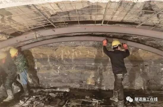

3对岩石加强支护和超前支护
其作用有两个:
① 改善掌子面及1~2倍洞径洞段内围岩的应力状态,由于支护的作用不但改变了应力大小的分布,而且还使洞壁从单维应力状态变为三维应力状态。
② 拟采用的加固办法有:锚杆和超前锚杆支护、锚喷砼支护、钢纤维喷砼支护、钢支撑,二次衬砌。这种方法是施工中最为常用的,因此施工过程中,在易发生岩爆的地段,要采取锚杆、超前锚杆支护、锚喷砼支护、钢纤维喷砼支护、钢支撑等多种支护方法有效的组合在一起来防止岩爆的发生。
