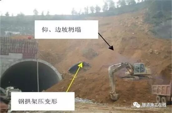

对洞口边仰坡的不良影响
在偏压和隧道开挖的双重作用下,隧道围岩应力的释放,会导致隧道洞口段山体产生变形,进而出现一定的水平位移。如果围岩强度较低,一旦含水量增大就容易被软化,使隧道深埋侧山体产生下滑的偏压推力,对浅埋测围岩产生挤压效应,进而导致地表开裂现象,使洞内二次衬砌的裂纹扩展、变形加重;地表越陡则偏压越严重,在偏压力作用下,极易容易引起边坡失稳现象。

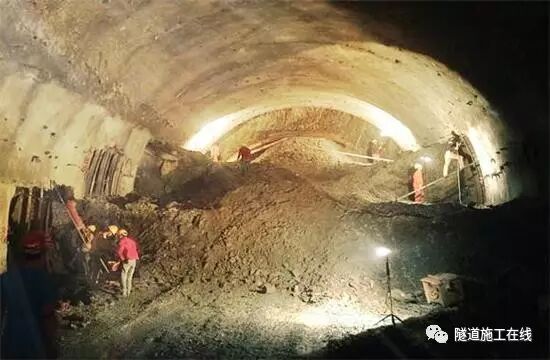

在偏压地质条件下开展隧道工程施工工序复杂,技术要求也更高,尤其是对隧道开挖的方法、开挖的顺序及其支护形式均有较高的要求。在具体施工中必须采取有力措施以避免因施工不当引起的局部塌方,使隧道围岩压力处于相对稳定的状态。在偏压隧道施工实践中应当遵循“短开挖、强支护、及时密贴,实回填、严治水、勤量测”的施工原则,还应对隧道洞内及洞口处边坡进行现场准确的测量,并通过测量数据的分析与判断,确保隧道施工及建成后围岩的状态趋于稳定。

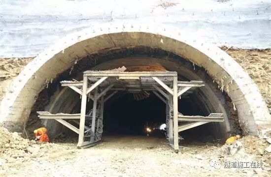

偏压隧道施工的方法很多,但目前使用最多的施工方法为预留核心土短台阶分部开挖法。Ⅱ类软质围岩段偏压隧道,可以采用短台阶预留核心土开挖法,并配合适当的是辅助施工手段为宜。而对于Ⅲ类软质围岩段隧道的施工而言,采用超短台阶法开挖能够更为有效的解决偏压问题。这两种常用的施工方法,在施工时均要注意二次衬砌距掌子面不得超过隧道跨度的两倍,掌子面对已施作初期支护的约束能够有效抵抗部分偏压力。此外,隧道洞口偏压段应尽量避免仰坡开挖,而增设长度适当的偏压式明洞,在反压回填后再开展暗洞作业。

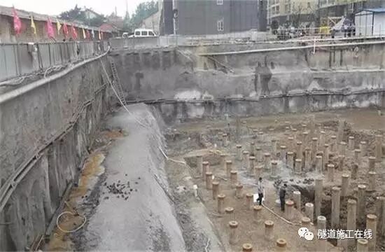

洞外回填反压平衡法
在偏压段隧道外纵向修建各式挡土墙,然后在挡土墙与隧道见回填土石。使隧道两侧土压力偏异减小,同时可防止隧道施工中山体滑坡。适用于进出口段存在偏压的隧道。
