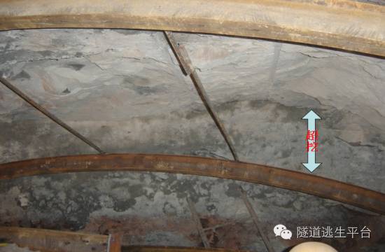

大多数坑道是属于这个类型的。坑道开挖后呈现出不同程度的坍塌现象,坍塌后的坑道呈拱形而处于暂时稳定状态。在外界(如爆破、重新更换支撑等)和内部(如地下水等)条件的影响下,坑道如不及时支护,会进一步丧失稳定。因此,在这种围岩中,必须采取各种类型的支护措施。

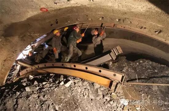

坑道在不支护条件下是难以开挖的,随挖随坍,常常要先支后挖,坑道的坍塌发生迅速、影响范围大,有时可坍塌到地表,或在地面形成塌盆地。在有水的情况下,土体流动造成极大的荷载。在这种情况下,需要采取专门的支护措施和施工方法来保证坑道的稳定。

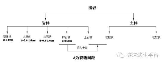

岩体结构特征
指岩体的破碎程度或完整状态。

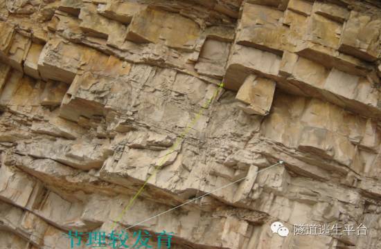

破碎程度:裂隙率、裂隙间距。裂隙是广义的:包括层理、节理、断裂及夹层等结构面。
完整状态:整块状、大块状等。
按这2个指标有下图:
