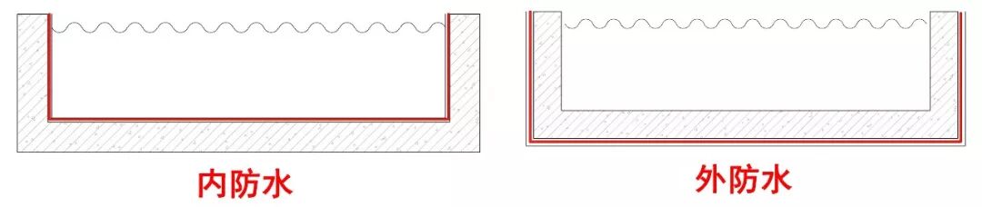

 一、防水涂料(内防水)

  二、防水卷材(外防水)

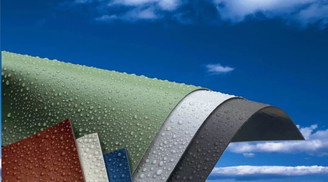

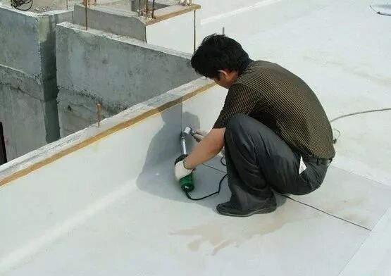

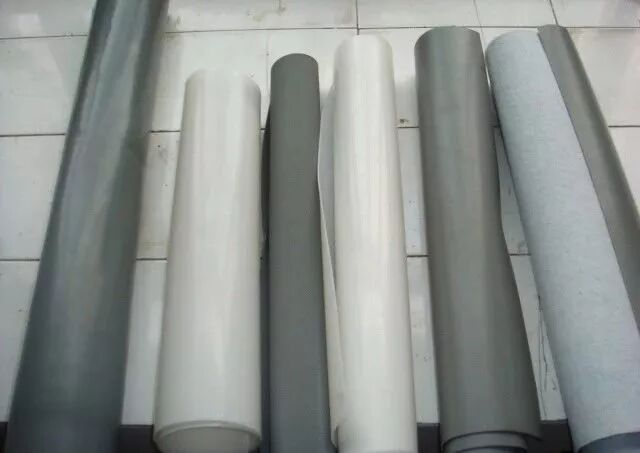

1、pvc防水卷材
是一种热塑性的PVC卷材,该卷材是以聚酯纤维织物作为加强筋,通过特殊的挤出涂布法工艺,使双面的聚氯乙烯塑料层和中间的聚酯加强筋结合成为一体而形成的高分子卷材。
优异的柔韧性和伸展性、拉伸强度高 、极佳的尺寸稳定、机械强度高、耐侵蚀性、耐根系渗透性、耐候性和抗紫外线性、抗冰雹性。使用寿命长(屋面25年、地下50年以上),且无环境污染。
▲pvc防水卷材

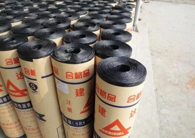

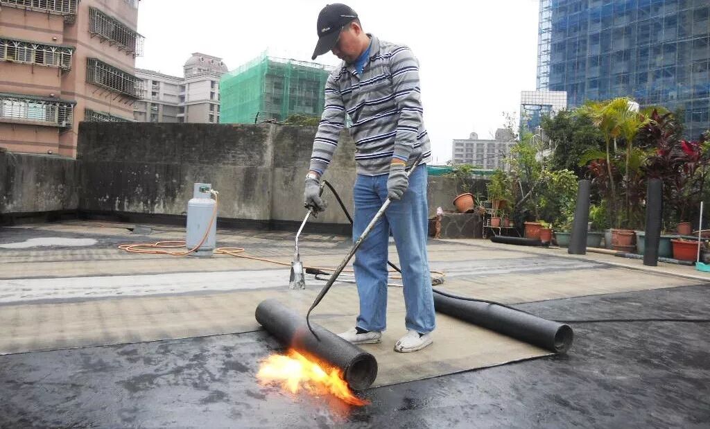

2、SBS改性沥青防水卷材
是以SBS橡胶改性石油沥青引为侵渍覆盖层,以聚酯纤维无纺布、黄麻布、玻纤毡等分别制作为胎基,以塑料薄膜为防粘隔离层,经选材、配料、共熔、侵渍、复合成型、卷曲等工序加工制作。
低温柔性好,达到-25℃不裂纹;耐热性能高,90℃不流淌。延伸性能好,使用寿命长,施工简便,污染小等特点。尤其适用于低温寒冷地区和结构变形频繁的建筑防水工程。
▲SBS改性沥青防水卷材

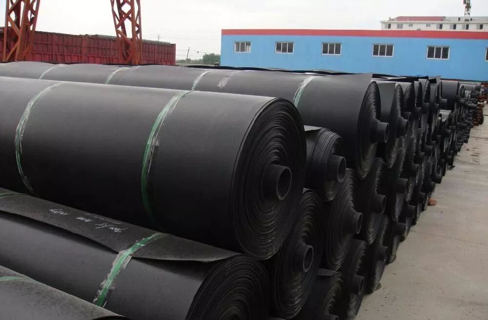

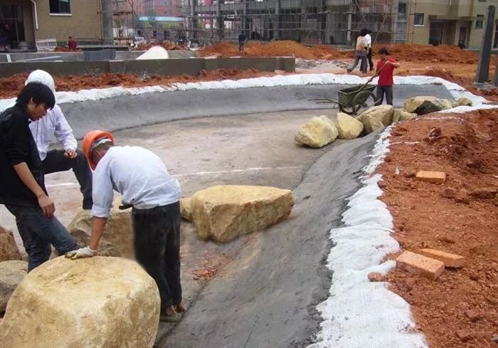

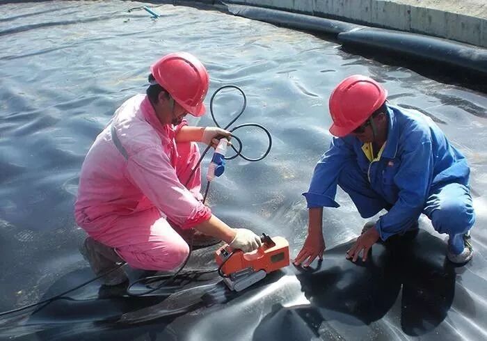

3、聚乙烯土工膜防水卷材
土工膜是一种以高分子聚合物为基本原料的防水阻隔型材料。主要分为:低密度聚乙烯(LDPE)土工膜、高密度聚乙烯(HDPE)土工膜和EVA土工膜。
高分子化学柔性材料,比重较小,延伸性较强,适应变形能力高,耐腐蚀,耐低温,抗冻性能好。
▲聚乙烯土工膜防水卷材

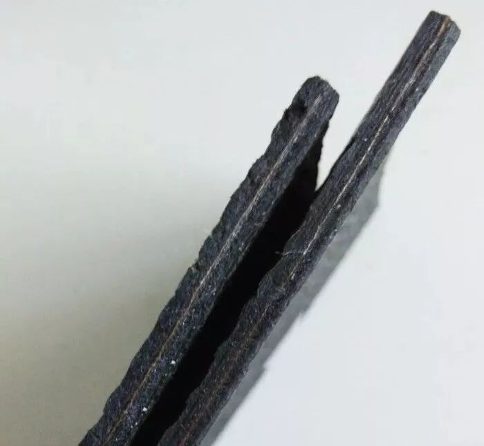

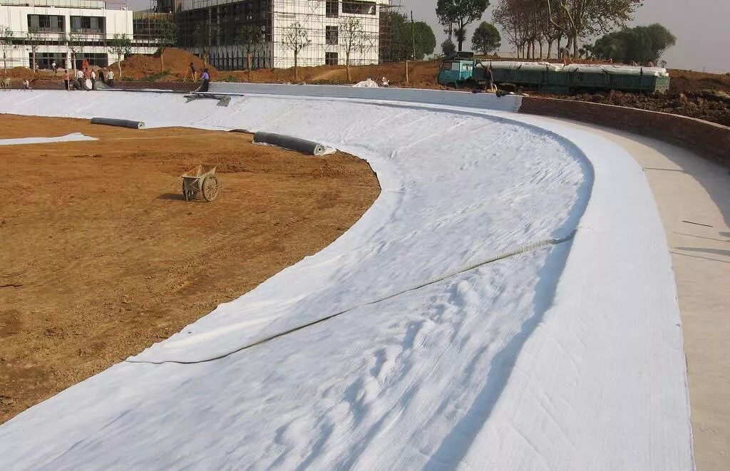

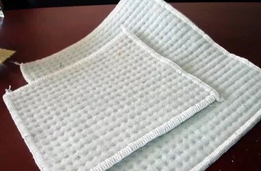

4、膨润土防水毯
它是由高膨胀性的钠基膨润土填充在特制的复合土工布和无纺布之间,用针刺法制成的膨润土防渗垫可形成许多小的纤维空间。是一种专门用于人工湖泊水景、垃圾填埋场、地下车库、楼顶花园、水池、油库及化学品堆场等防渗漏的土工合成材料,
其密实性高,具有很强的自保水性能、天然无机的原料使其具备永久的防水性能,且不受天气影响。
▲膨润土防水毯
(ps:防水卷材大面积上使用比防水涂料效率高,成本低,抗破坏性强。但是施工工艺的偏差也容易出现搭接不良导致渗漏、空鼓的问题。)
