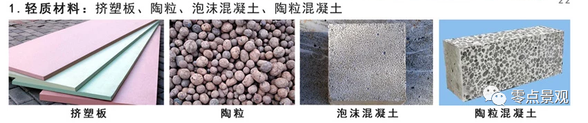

一、轻质材料

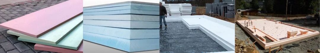

1、挤塑板
它是由聚苯乙烯树脂及其它添加剂经挤压过程制造出的拥有连续均匀表层及闭孔式蜂窝结构的板材。
特点:
优良的保温隔热性、卓越的高强度抗压性、优质的憎水、防潮性、质地轻、使用方便、稳定性和防腐性好、环保型材料。
▲挤塑板

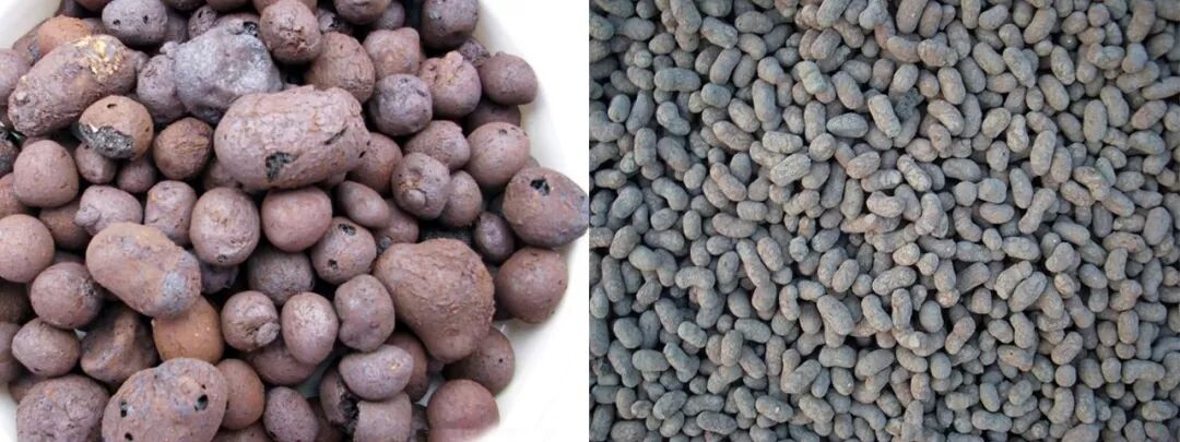

2、陶粒
就是陶质的颗粒。陶粒形状因工艺不同而各异。它的表面是一层坚硬的外壳,这层外壳呈陶质或釉质,具有隔水保气作用,并且赋予陶粒较高的强度。陶粒的外观颜色因所采用的原料和工艺不同而各异。
特点:
密度小、质轻、良好的保温隔热性、耐火性、抗渗性优异、抗震抗碱性好,也可生产有特殊用途的陶粒,适应性能好。
▲陶粒

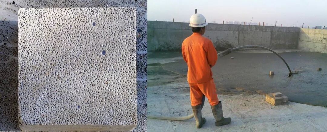

3、泡沫混凝土
是通过发泡机的发泡系统将发泡剂用机械方式充分发泡,并将泡沫与水泥浆均匀混合。然后经过发泡机的泵送系统进行现浇施工或模具成型,经自然养护所形成的一种含有大量封闭气孔的新型轻质材料。
特点:
相比普通混凝土更轻质、良好的保温隔热性能。可现场浇注施工,与主体工程结合紧密、耐久性能与主体工程寿命相同。
▲泡沫混凝土

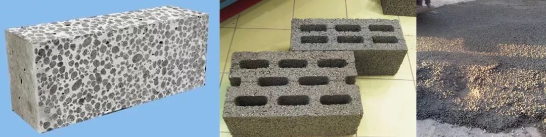

4、陶粒混凝土
以陶粒代替石子作为混凝土的骨料,这样的混凝土称为“陶粒混凝土”。装配式钢混结构的楼房外墙板,使用的就是“陶粒混凝土”。
特点:
陶粒砼自重轻、保温性能好,热损失小,具有一定的吸水能力,抗渗性能好,耐火性比普通砼耐火极限高,施工适应性好。
▲陶粒混凝土
