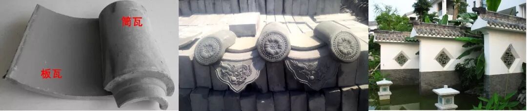

1、琉璃瓦
琉璃瓦是用难熔粘土制胚,经干燥、上釉后焙烧而成。这种瓦表面光滑、质地坚密、色彩美丽,常用的有黄、绿、黑、蓝、青、紫、翡翠等色。其造型多样,主要有板瓦、简瓦、滴水瓦、勾头瓦等,有时还制成飞禽、走兽、龙飞凤舞等形象作为檐头和屋脊的装饰,是一种富有我国传统民族特色的高级屋面防水与装饰材料。琉璃瓦耐久性好,但成本较高,一般只限于在古建筑修复、纪念性建筑及园林中的亭台楼阁上使用。
▲琉璃瓦

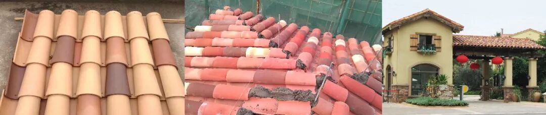

5、西班牙瓦
由西欧国家引进,和中国的琉璃瓦相似,其从普通的瓦类的遮风挡雨的功能转变为主要以装饰功能为主,用于别墅、小洋楼、亭台等建筑物的屋顶装饰用瓦,其装饰效果古典淡雅、风韵别致。
▲西班牙瓦
