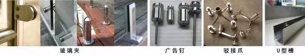

玻璃夹:伴随着玻璃栏杆出现,常见于地铁站、商场区域。
广告钉:用于固定广告标识、标牌的钉。一般由圆形的螺钉、螺母组成。

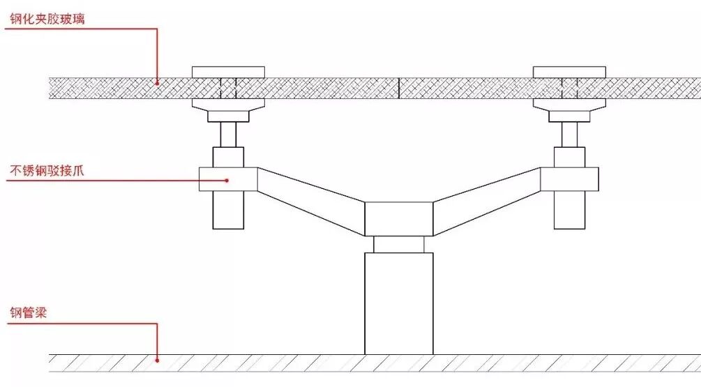

驳接爪:别名玻璃爪,驳接爪主要作为支承驳接头,并传递荷载作用到固定的支撑结构体系上,是连接玻璃幕墙的一个重要配件。

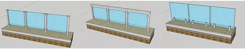

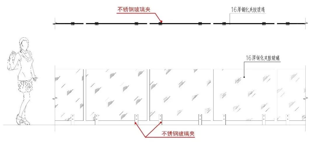

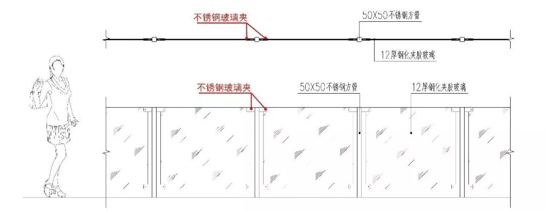

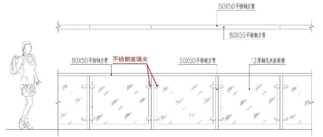

?玻璃夹固定栏杆的三种常见形式
 第一和第二常出现于我们身边,第三种的无边界玻璃栏杆,多用于海景泳池周边,样式简洁美观,但是有得必有失,其安全系数并不高,对玻璃厚度有一定要求。

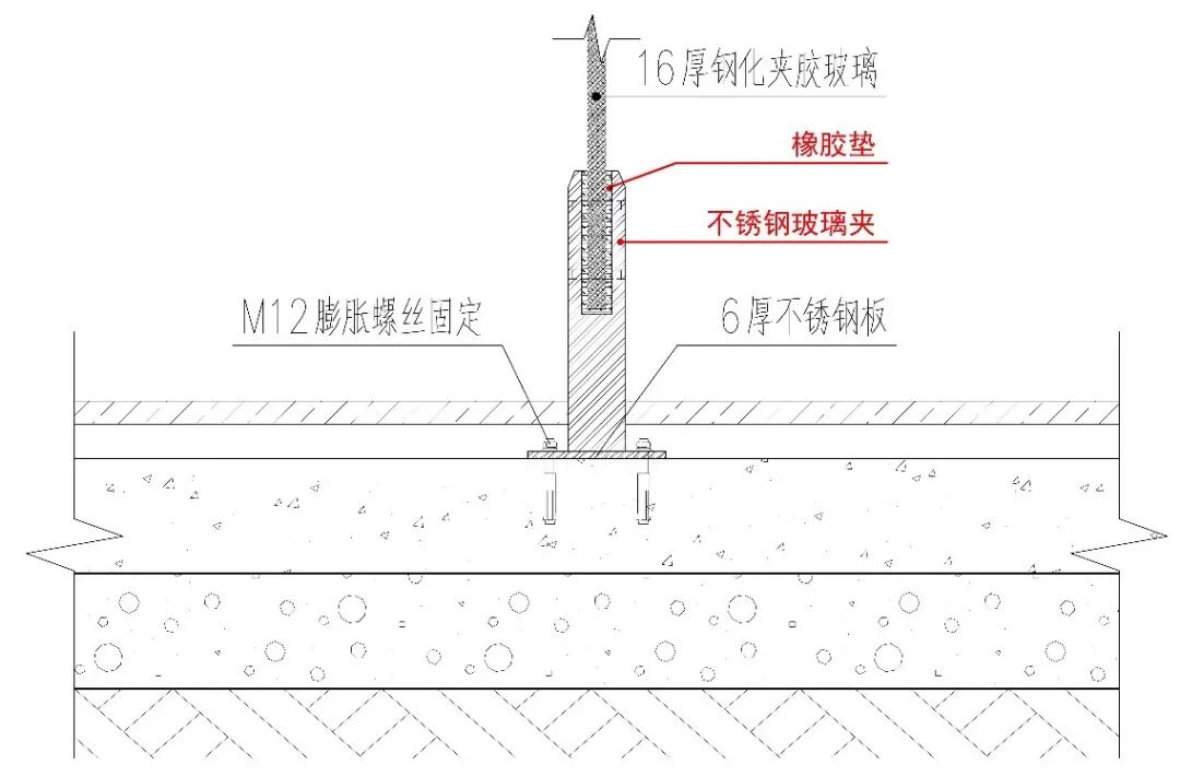

它们的工艺做法都是玻璃钻孔,玻璃夹固定,橡胶垫是玻璃夹自带,作用是在拧螺栓时能防止夹爆玻璃。

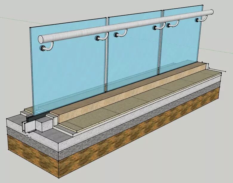

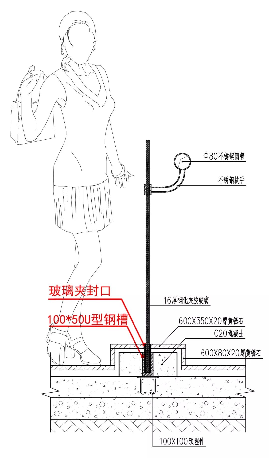

U型槽固定玻璃栏杆的做法也比较常见。

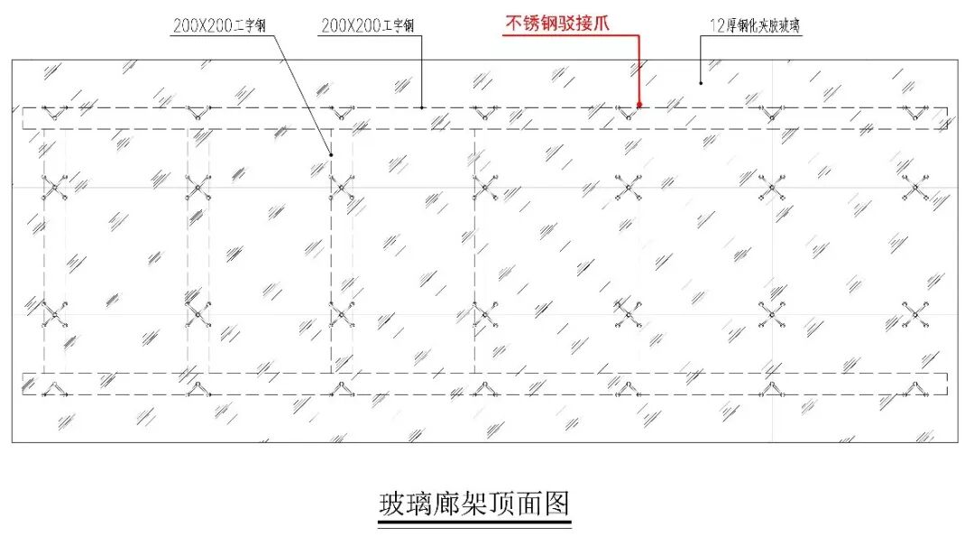

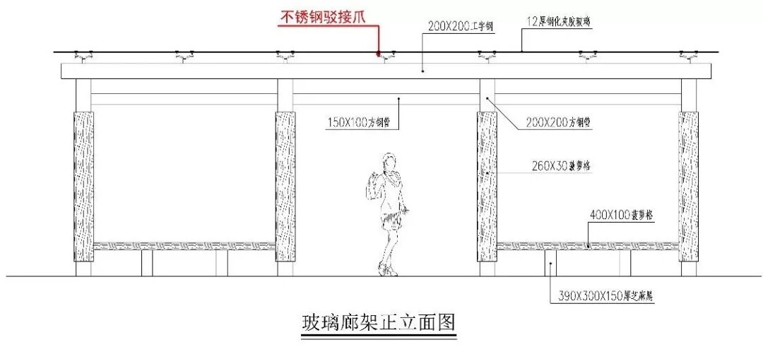

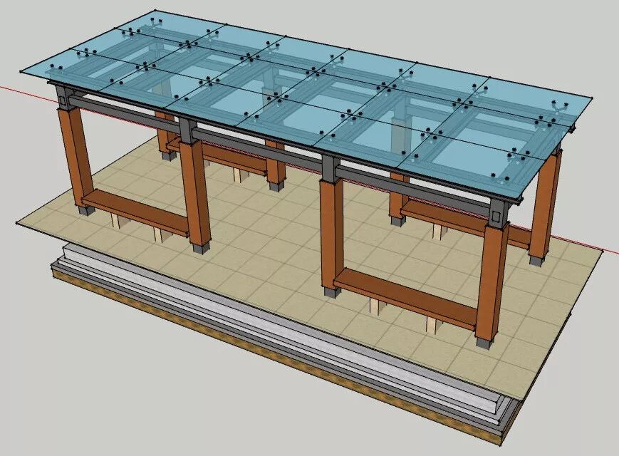

玻璃夹、U型槽多用于栏杆固定,广告钉和驳接爪就多用于玻璃幕墙和景观构筑了。
虽然由玻璃胶换成了驳接爪固定,但是玻璃仍然是分块布置与龙骨中间的。
钢构件的固定看张放大图就能一目了然。

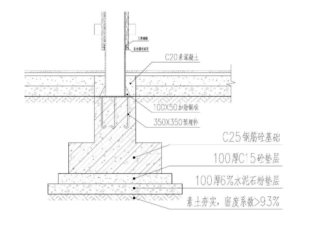

此廊架还用到了木包钢与钢接混凝土的固定做法,同样也是地道国际小编详述过的,不记得的往前看吧!
玻璃固定做法就这两种了
