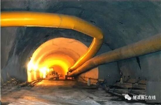

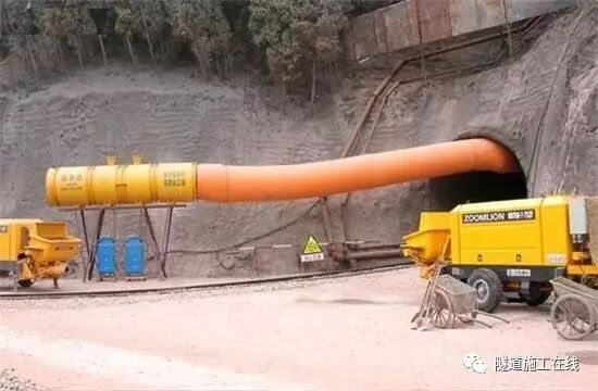

摘要:隧道施工通风是指将炮烟、运输车辆排放的废气以及施工过程中产生的粉尘排至洞外,为施工人员输送新鲜空气。合理的通风系统、理想的通风效果是实现隧道快速施工、保障施工安全和施工人员身心健康的重要保证。文中阐述了几种通风方式和通风机的选择方法。

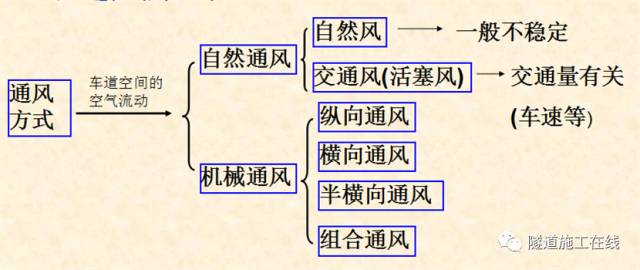

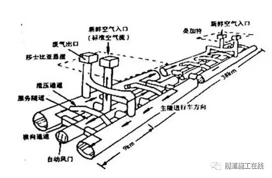

通风方式的选择
通风方式选择与多种因素有关
(1)隧道类型:山岭隧道、城市隧道、水底隧道
(2)交通量:近期、远期、某年限的交通量
(3)经济问题:工程费、维修费和养护费
(4)地质、气候和周围环境的影响:大断面开挖的可行性
通风方式的选择
(1)影响通风方式选择的因素
A. 隧道长度
是影响隧道通风方式选择的最主要的因素 。隧道越长,对隧道通风的安全性和可靠性要求越高 、
B. 隧道交通条件
隧道交通条件指隧道内为单向行车还是双向行车以及隧道的交通量
◎ 一般单向行车的隧道采用纵向和半横向通风较好,能够较充分地利用自然风和活塞风;
◎ 交通量大的隧道一方面有害气体排放量大,另一方面安全要求高,所以一般应选用横向通风或半横向通风方式。
C. 隧道所处地层的地质条件
隧道所处地层的地质条件好,隧道施工比较容易,费用低,这时选用横向通风方式;如果围岩条件差,则可能由于隧道施工困难,以及施工费用高而影响到横向通风的使用。
D. 隧道所处地区的地形和气象条件

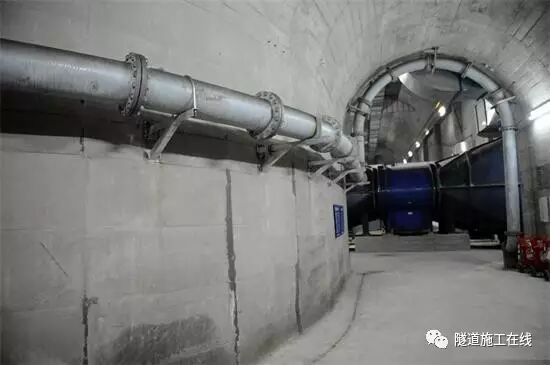

通风机的选择
通风机的选择包括选择通风机的类型、通风机的型号、通风机的联合运转方式以及通风机的机号、转速和叶片安装角等。合理的通风机是在满足通风要求(足够的风量)时,工作效率比较高的通风机。通风机选择的依据是隧道的通风阻力和要求的通风量以及其它的一些隧道条件。
按下列方法和步骤选择
① 根据离心式和轴流式通风机的优、缺点选择通风机的种类
② 根据通风机类型特性曲线选择型号
③ 根据通风机的个体特性曲线选择型号
④ 单机不能满足风量要求时,应取二机或多机并联运转
⑤ 调整通风机动轮转速和叶片安装角
目的
① 调整动轮转速和叶片安装角使风机处于效率最高最稳定的工作状态;
② 因隧道交通量或其它条件变化引起隧道通风量和风阻发生变化时,调整动轮转速或叶片安装角可改变风机工况点。
