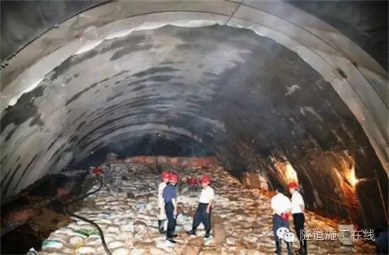

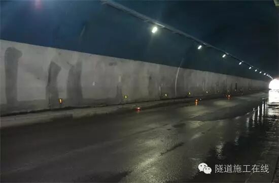

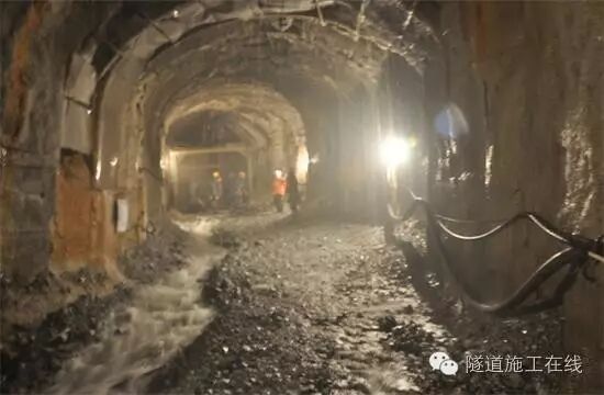

水是隧道万害之源。在施工期间,由于涌水导致施工机具乃至坑道被淹,给施工带来极大的困难。运营中的隧道,因为漏水、 涌水导致衬砌裂破,隧底吊空,铺底或仰拱破碎,道床翻浆冒泥;严寒地区隧道,因漏水冻融以致衬砌损坏,结冰侵限,危机行车安全;岩溶发育地区的隧道,因大量涌水涌泥掩埋路线,中断运输。而且长大越岭隧道,一般涌水量较大,危害也甚。如京广线大瑶山隧道、 南岭隧道等,在施工期间及交付运营后,都曾发生国严重水害。因此重视隧道水害,防止其发生和进行整治是一项重要而艰巨的任务。

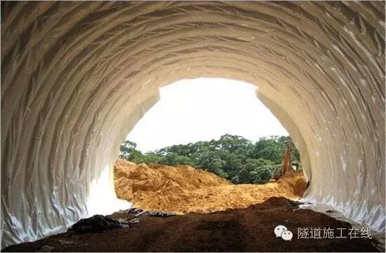

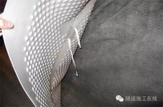

1.防水板的固定使防水板的整体性被破坏。
2.二次衬砌浇注时盲管易被压瘪,使水流不畅。
3.喷射混凝土表面刺物易导致防水板穿孔。
4.防水板的搭接难以达到密贴,不渗水的效果。
5.洞内排水板因施工技术和防水板本身等原因致使悬挂起来困难且很难达 到与围岩密贴的要求。

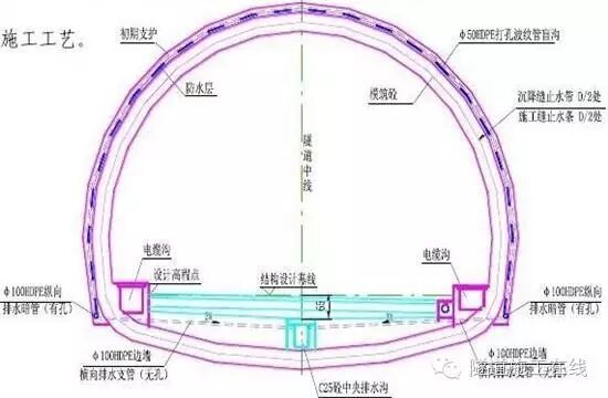

需要截、堵、排结合,因地制宜,综合治理。其常用的方法是:

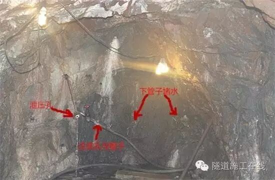

(1)加强地表和地下水的疏排 对地表水丰富的浅埋隧道,当地表沟谷坑洼积水、渗水对隧道有影响时,采 用疏导积水,填平沟谷、砌沟排水等措施,使地表水形成良好的排水系统。对地 下水丰富的隧道,应增设水沟,将但侧沟改为双侧沟或者加深水沟。对涌水量更 大的长大隧道,仅靠隧道内排水沟不能将流入隧道的地表水及地下水排出时候, 需要增设平行导洞排水。对于严寒地区的隧道,衬砌后的地下水渗漏到隧道中, 冻结成冰,悬挂在拱部成冰溜,帖附在边墙成冰柱,积聚在道床上成冰丘,都可 能侵限及危害行车安全,而且结冰冻胀,导致衬砌破坏、脱落,应增设防寒泄水 洞来治理寒冷地区隧道水害,且泄水洞应设在最大冻结线以下。

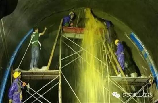

(2)注浆堵水 注浆材料要求:①可灌性好;②凝结时间可控,固化最好是突变的;③固化 体强度高、抗渗性好、粘结力强、微膨胀、耐久性好;④材料来源广,价格便宜; ⑤施工工艺简单,⑥无毒,对环境无污染。
(3)增设内防水层 内防水层虽然不能阻止水流入衬砌内,但可以阻止水流如隧道内。
(4)将隧道结构和防排水综合考虑。 连拱隧道,选择合理的中墙形状和支撑形式可以有效防止隧道的渗漏水情况,比如采用仰拱支撑,顶部不回填的中隔墙形式要比顶部支撑,顶部回填的中墙形式要更有力于排水处理。
(5)防排水应综合考虑,对不同类型的隧道采用不同的方法,如山岭隧道 防水以排为主, 堵排结合; 对海底隧道和城市地铁隧道则是以堵为主,堵排结合。从防水设计、施工指导思想上要求把防水一次做好,即以排为主不留后患;采用新奥法施工的隧道均为复合式衬砌,中间设有防水层,在有水地段做好疏导水,在铺设土工布和防水膜,在水地段只铺设防水膜,而且防水膜的选择厚度也应有区别。
