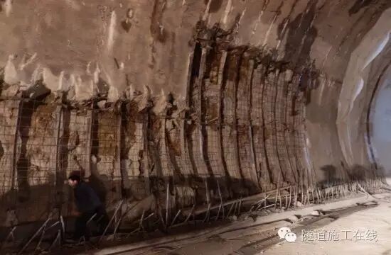

初支侵限
成因:施工中立架测量放样及监控不到位,断面未及时检查
处理方法:凿除初支喷射混凝土,拆除拱架,重新浇筑混凝土。

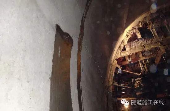

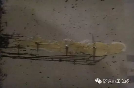

二衬冷缝冒水
成因:施工中混凝土浇筑不连续
处理方法:注浆封闭,使用注浆针头,注环氧树脂系胶结剂封闭冷缝

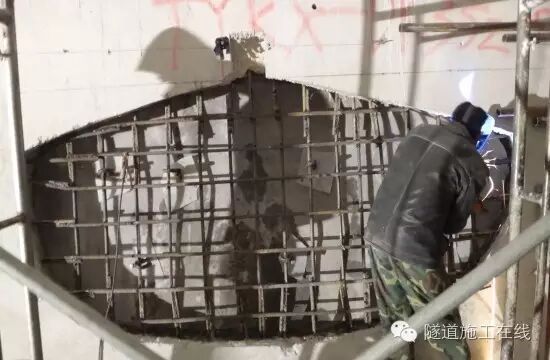

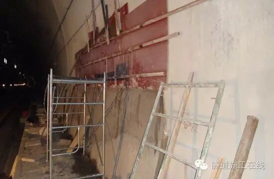

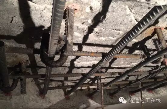

二衬厚度不足
二衬厚度不足在使用雷达无损检测以及工务段敲击检测均能够明显检查出来,雷达检测是直接在图形上看到厚度多少,敲击检测遇到二衬厚度不足能听到明显空音(回音)。
成因:是台车就位前断面检查不到位,局部侵限未及时处理,还有一种情况是测量错误造成中线偏位,从而引起厚度不足。
处理方式:凿除厚度不足部分,达到边界条件后植筋、做防排水,模筑混凝土。

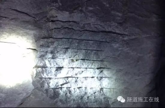

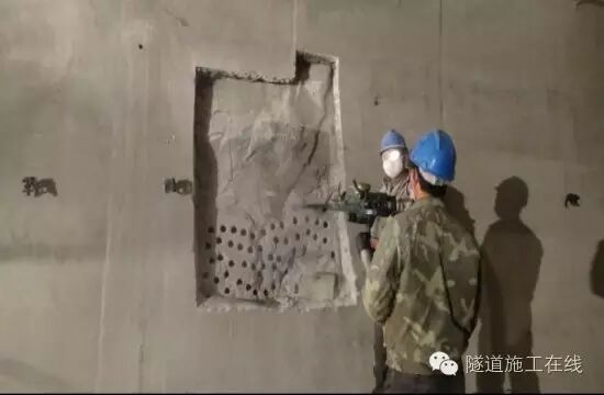

(1)下面几张都边墙厚度不足凿除施工过程照片,岩性为花岗岩,凿除设备使用了风镐、风枪、切割机,难度极大。

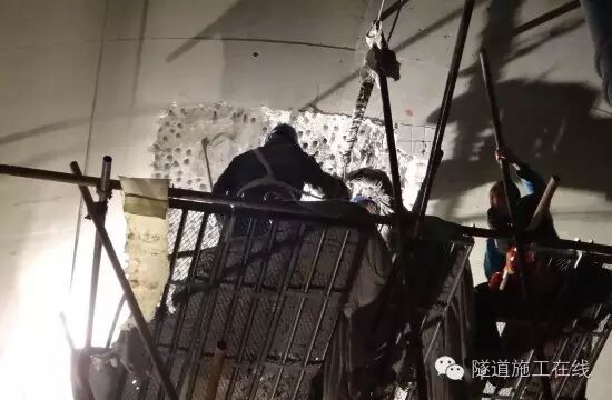

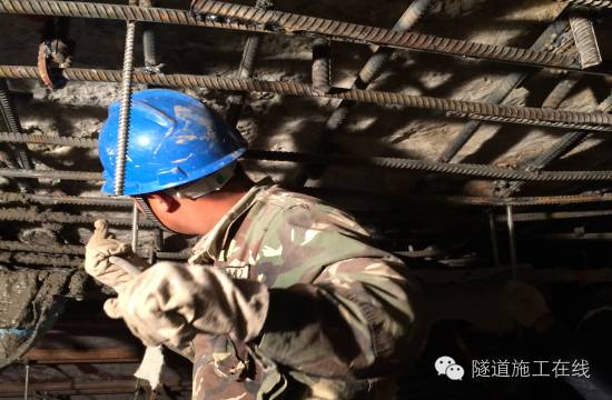

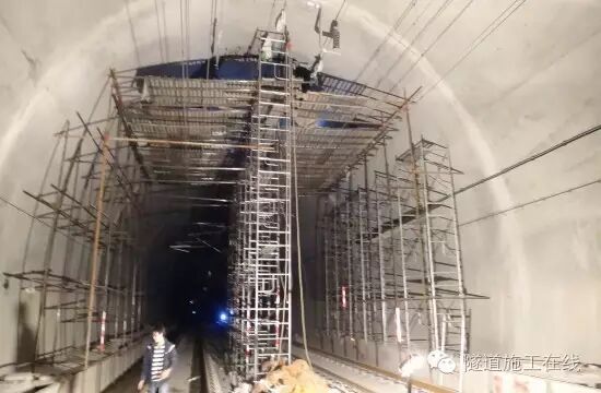

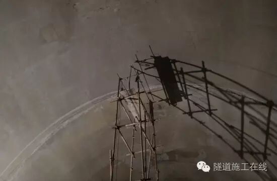

(2)下面几张是拱部处理照片,与边墙不同之处是拱部凿除需要搭设架子,凿除后要打锚杆,其他处理方式相同。

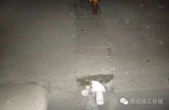

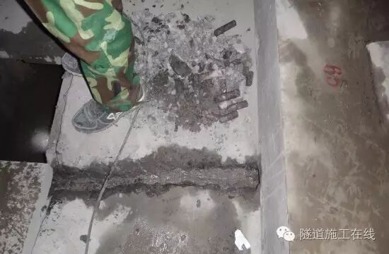

底板渗漏水
成因:施工中混凝土浇筑不连续、振捣不到位、防排水措施不到位
处理方法:钻孔排水。底板渗水问题较为常见,处理起来比较麻烦,千万不能堵水,要以排为主。施工中经常出现的问题在出水点钻孔后不见有水冒出,这种情况要更换角度继续钻孔或者加深钻孔,找到出水点再埋管封闭表面。

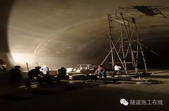

拱部脱空注浆
二衬拱部回填注浆虽然设计上有要求,在施工中也应该尽量避免。在施工中检测出来有脱空时们必须第一时间进行注浆回填,注浆条件是Ⅳ级围岩达到75%二衬设计厚度才可以注浆,Ⅴ级围岩达到80%设计厚度才可以注浆,Ⅲ、Ⅱ级围岩达到20cm以上厚度才可以注浆,其他条件全部要求凿除重做,脱空环向长度超过2m必须凿除到拱脚(半径6.65m环向长度为17米),施工起来工程量巨大,所以必须在工务段静态验收前注浆到位。

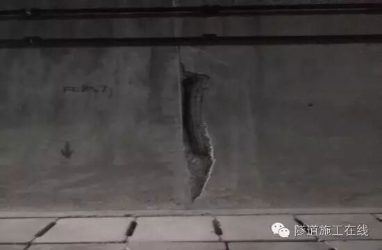

施工缝崩边、掉块
成因:二衬施工过程中止水带外露、施工缝错台较大
处理方法:割缝处理,止水带凿除
