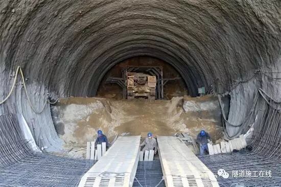

(4)隧道支护应重视封闭底板,防止底鼓。主要措施有:封闭支架壁后充填、底板注浆或锚喷加固、混凝土或钢筋混凝土底板反拱、料石碹底拱。
