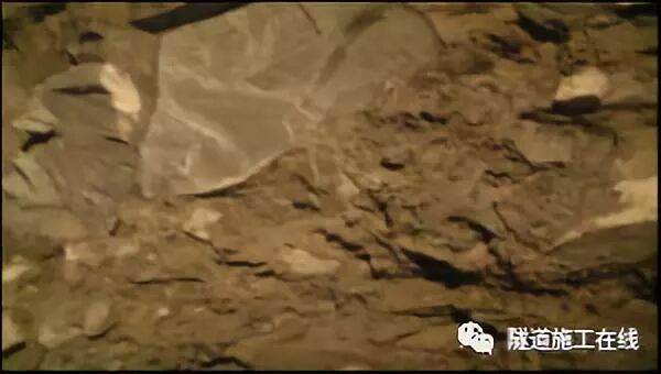

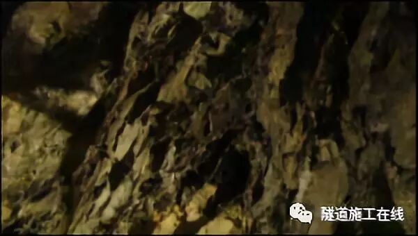

(1)岩体破碎松散、粘结力差:一般为土层、岩体全风化层、挤压破碎带等构成的围岩,由于结构破碎松散,岩体间的粘结力差,开挖洞室后,仅靠颗粒间的摩擦效应和微弱胶结作用成拱,这类岩体极不稳定,尤其是在浅埋地段容易发生坍塌冒顶。
(2)围岩强度低、遇水易软化:一般以页岩、泥岩、片岩、炭质岩、千枚岩等为代表的软质岩地层,由于其强度低、稳定性差,开挖暴露后易风化、遇水易软化,尤其是深埋地段受高应力影响容易发生塑性变形,造成洞室内挤。
(3)岩体结构面软弱、易滑塌:主要是存在于受结构面切割影响严重的块状岩体中,由于结构面的粘结强度较低,开挖后周边岩体极易沿结构面产生松弛、滑移和坠落等变形破坏现象。

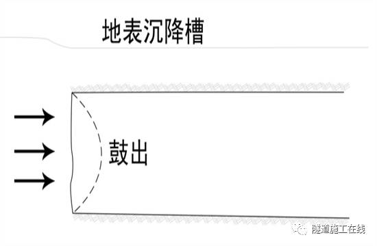

一是,隧道正前方掌子面的水平位移,表现为掌子面的水平鼓出;
二是,掌子面前方围岩下沉,浅埋隧道表现为地表下沉,形成沉降槽;
掌子面鼓出/地表沉降槽

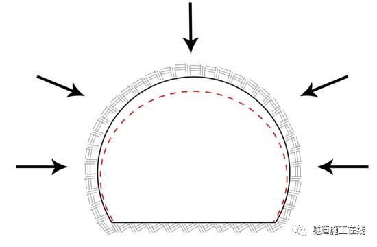

三是,刚开挖的隧道洞壁出现收敛变形,表现为拱顶下沉和边墙内移。
图片拱顶下沉和边墙内移

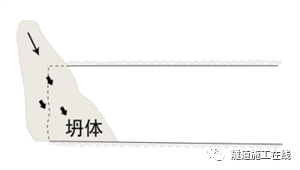

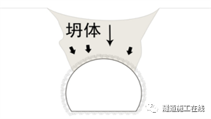

若这种变形不进行控制,则可能发生隧道坍方。常见的隧道坍方类型可以归纳为两类:一是掌子面水平变形过大,发生掌子面挤出坍方;另一类是支护下沉过大,出现整体失稳坍方。
当隧道上部覆土较浅时,隧道内的变形可能发展到地表,引起地表变形开裂,甚至出现坍塌冒顶的情况。这种坍方对隧道工程的建设和环境的危害性极大。
