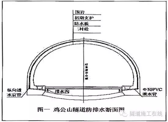

5.中心排水管
必须放中线点,位置不能埋歪,否则埋入火车轮下,存在严重安全隐患。埋设高度支架不能焊高了,按目前的技术交底,中心排水管上面的填充砼厚度不能少于35CM厚。否则跑汽车会被重车或重物压穿。但是中心排水管也严禁放在仰拱基岩上,因为中心排水管下面的厚约45cm的仰拱砼才是隧道整环受力结构的一部分,不可断开。
6.集水井
每50米设置一个,两边有PVC管,砼施工完毕后PVC管管口必须用土工布堵塞,防止泥土杂物进行管内阻塞不通水。集水井位置严禁设置在仰拱的端头,要设置在每板仰拱的非端头位置,四周全部立模。积水井底部必须有不少于40cm厚的砼,不得立模到底,井底是裸露的基岩,否则排水管里的水下渗,基岩泡软,列车通过一振动,砾岩泥岩板岩变成泥浆,翻浆,无砟轨道开裂失稳,严重影响列车运营。

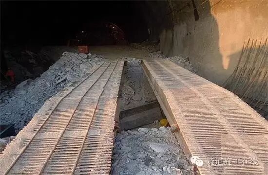

8.仰拱栈桥
在已施工仰拱砼的一端,栈桥头上的下端必须焊接20的工字钢,垫高栈桥,必须栈桥下的砼面拉线抹平收光。仰拱上的栈桥头垫高后有台阶不方便上车,用仰拱里清出的虚碴垫一小斜坡就解决了。仰拱栈桥放置于两头的搭接长度不得少于1.3米,栈桥每移动一次必须检查一次,否则栈桥过重车时有栈桥变弯、汽车车翻入仰拱、危及桥下仰拱施工人员人身安全的重大隐患。

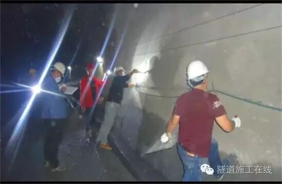

9.仰拱面收光抹平
仰拱砼施工前必须配备3台捣鼓棒和足够抽水的抽水机。仰拱与填充砼标号不一致,要加盖模分开分层浇筑的,检验批和洞口资料也要分开做。仰拱填充砼施工完毕后,表面必须收光抹平,此项工作很重要,否则道路崎岖,运输车颠簸,出碴时杂物易掉于仰拱面上,极大的增加洞内文明施工难度。砼施工前,前后左右边墙模板上必须拉线后喷红油漆。喷完后,挡头模上的拉线不能撤,且四角拉交叉线,便于仰拱砼表面平整度控制。不拉6条线不喷红油漆,拒绝发放砼。
