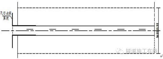

全孔一次性注浆
对孔深小于6m或地层裂隙较均匀的地层,可采取全孔一次性注浆,直接将注浆管路接在孔口管上,或在孔口处设止浆塞,利用孔口管进行全孔注浆施工,其施工方法示意图见下图:

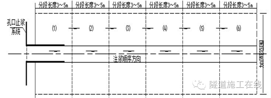

a.分段前进式注浆:
在裂隙发育或破碎难以成孔的岩层,采用分段前进式注浆,即自孔口开始,钻进一段,注浆一段,直至孔底最后一段注完为止,每次钻孔注浆分段长度根据围岩情况定为3~5m。前进式分段注浆采用止浆塞或孔口管法兰盘进行止浆。其施工方法示意图见下图:

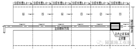

b.分段后退式注浆:
对于围岩局部破碎,但可以成孔的岩层,可采用后退式分段注浆,一次性钻至全孔深,而后在孔内设置止浆塞,从孔底开始,对一个注浆分段进行注浆,第一分段注浆完成后,后退一个分段长度进行第二分段注浆,如此往复,直到将整个注浆段完成,注浆分段长度宜取0.6~1.0m。其施工方法示意图见下图:

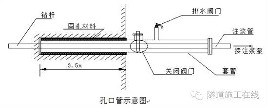

孔口管安装
先用管棚钻机钻引导孔,再将直径φ108mm孔口管插入,外露20~30cm,管壁与孔口处用麻丝填塞,再向孔内注双液浆固结,孔口管起着导向作用,钻孔安装时要控制好外插角,要求安装牢固,固结密实,不漏浆,不窜浆。
对无水地段采用干硬性早强砂浆堵塞定位,涌水地段孔口管的埋设采用增强型防水剂和水泥配制的固管混合料来定位固管(见下图),埋设时将固管增强型防水剂与水泥按比例掺合拌搅均匀,装入数个塑料袋,将装有拌和料的塑料袋塞入出水孔内,再将孔口管前端用从孔口能拖出的堵塞物堵住,顶入孔内,将孔内混合料塑料袋挤破,固管混合物遇水成浆,窜入管与孔壁之间,瞬间凝固将孔口管固定。孔口管在压力水中固位一定时间后即可钻孔或注浆。

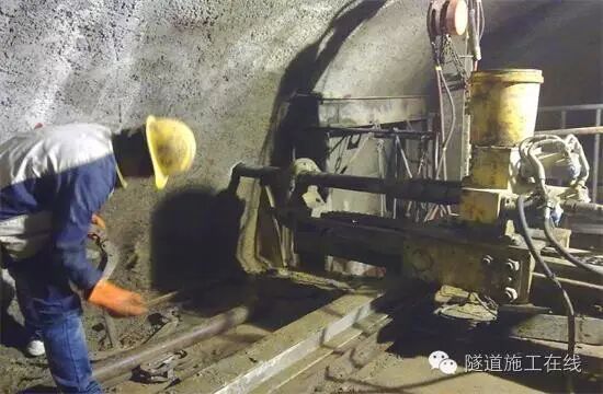

钻孔
a.钻孔要点:先在掌子面用红油漆按设计标定孔位,再移动钻机,将钻头对准孔位,并按该孔偏角调整钻机角度后固定,开孔时做到轻加压,速度慢。
b.钻孔记录:按表格填写,主要内容有按孔号、进尺、起始时间、岩石裂隙发育情况、出现涌水位置、涌水量和涌水压力等。
c.出水量与钻孔:钻进过程中若单孔出水量小于30L/min,可继续钻进,若单孔出水量大于30L/min,立即停钻进行注浆。

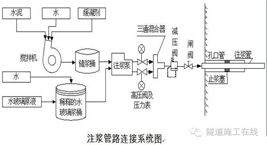

制浆、注浆
根据选定浆液的配合比参数拌好浆液,其中水泥浆拌好后用1×1mm网筛过滤,放入叶片立式搅拌机进行二次搅拌,确保浆液均匀。
为防止未注浆段地下水涌向作业人员及注浆时跑浆,注浆起始处掌子面应以喷射混凝土做成止水浆墙,厚度不小于20cm,每个注浆段终止处均保证有不小于3.0m厚的止水盘。
注浆程序为:开孔(孔口管安装)→钻孔→下栓塞→钻孔清洗→简易压水试验→灌浆(变换水灰比、压力、浆材等)→闭浆封孔→拔管。
a.压水试验:
注浆管路按上图进行连接,并压水检查注浆管路的密封性和测定岩层的吸水性和渗透性,同时冲洗岩石裂隙,扩大浆液通路,增加浆液充填的密实性。
