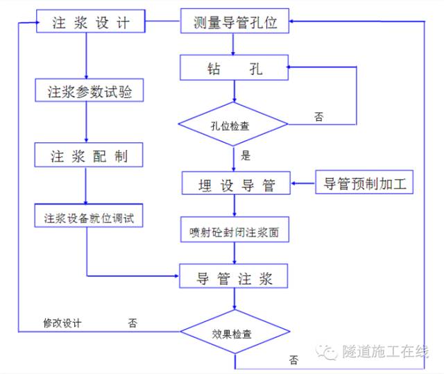

工艺流程
施工要点
注浆设计

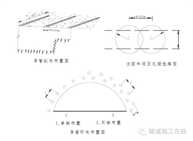

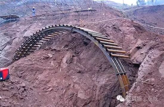

a、小导管选用有缝钢管,管径φ32nm,管长采用3.5~5.0米。
b、钢管应沿隧道开挖轮廓线环向布置并向外倾斜,其倾斜角一般为5~10°左右,处理坍方体可适当加大10~15°左右。
c、注浆压力应根据地层致密程度决定,一般为0.5~1.0Mpa,劈裂注浆可适当加大,但应小于或等于覆盖压力。
d、纵向前后相邻相排导管搭接水平投影长度一般不宜小于1.0米。如图示:
IV级围岩壁裂、压密注浆时采用单排管,V级围岩或处理坍方时可采用双排管。大断面或注浆效果差时也可采用双排管。
e、渗入性注浆导管环向间距a=r/(0.5~0.7)应通过试确定,但不得超过0.4米,无试验条件时,视地质条件按0.2~0.4米选用。

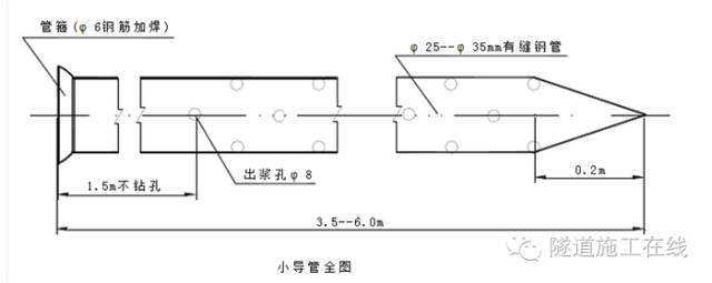

专业导管
导管加工必由现场专业车间进行,其注浆孔必须用钻床成孔,尾部必须加焊φ6管箍,并经质检人员检验合格方可交付使用。如图示:

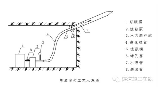

单液注浆
水泥浆水灰比一般为1.5:1,1.0:1.0、0.8:1.0三个待级,浆液由稀到浓逐级变换,即先注稀浆,然后逐步变浓直到0.8:1.0为止。考虑到注浆后需尽快开挖,注浆宜用普通水泥或早强水泥,可掺减水剂。

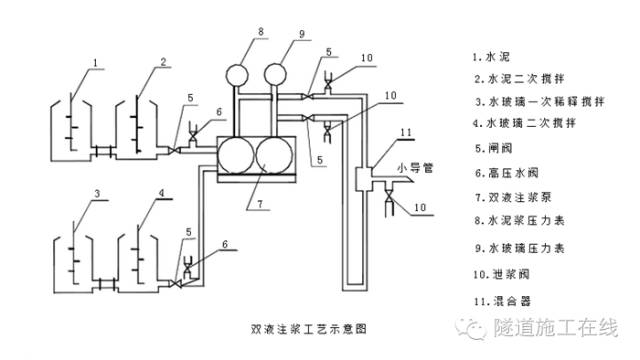

水泥、水玻璃注浆
在地下水丰富或有淤泥、流砂等复杂地质条件下,宜选用水泥与水玻璃双液法注浆,注浆时将两种不同的浆液分放在两个溶器内,如图示,使用双液注浆泵或两台注浆泵按配合比分别吸入两种浆液,两种浆液在混合器混合后注入注浆管。配合比一般为:水泥浆水灰比1.25:1~0.5:1,水玻璃模数以2.4~2.8为宜。水玻璃浓度使用范围为30~45波美度。

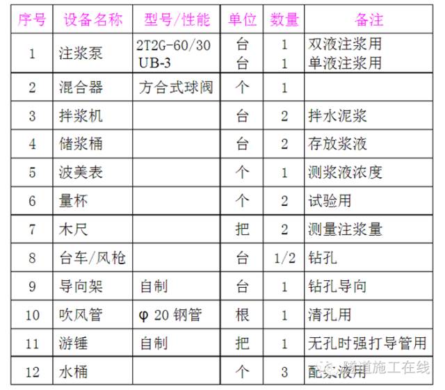

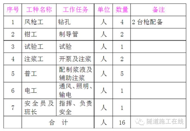

设备配置及劳力组织
设备配置
劳力组织
