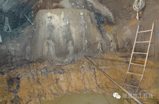

概述:莲花山隧道是国内施工难度最为复杂的城市山体隧道。隧道左线掘进至K16+725.50-K16+738.50遇到岩溶涌水突泥,影响开挖面作业,无法正常施工,通过地质钻探等综合预测预报手段并结合涌出物分析,决定采用全断面预注浆技术进行封堵,有效地堵住了地下水,并对围岩进行了加固,恢复了正常施工。文中阐述了具体操作方法,可供同类项目参考。
概况
隧道左线掘进至K16+725.50-K16+738.50进行了全断面注浆试验。试验段注浆长度设为13m,注浆工作面封堵初始注浆段采用0.8m厚喷混凝土止浆墙,后序注浆段预留5.0m已注段作为止浆岩盘。注浆孔在掌子面上按扇形布置,初始注浆孔间距为0.8m左右,同时应保证孔的末端间距控制在1m 的间距范围内,并保证每一断面拱部、侧墙2.5m范围内砂层被加固,砂层与岩层交界面向下0.5m处为加固范围的底部。扩散半径初步定为800mm。

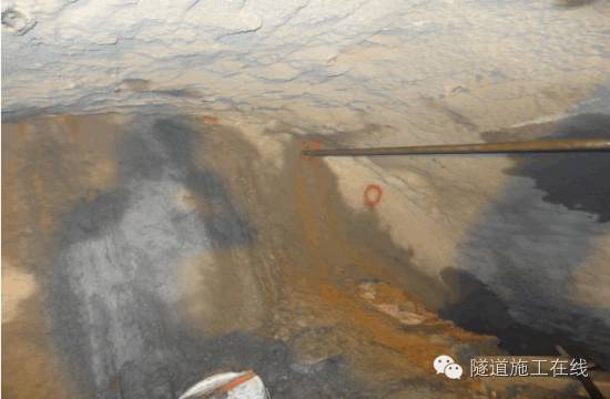

为防止注浆时地下水涌出作业面及跑浆,在注浆地段起始处的掌子面采用0.8m厚C25挂网喷射混凝土墙作为止水、止浆墙。
挂网喷砼封闭掌子面

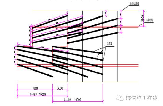

注浆钻孔的布置,根据注浆范围、注浆段长、单个注浆钻孔的作用范围,岩层裂隙发育情况,含水层分部情况和钻孔作业要求而定,超前预注浆注浆孔长短结合并呈伞形辐射状布置,全断面径向注浆注浆孔按梅花形布置。
注浆钻孔布置
注浆钻孔布置示意图

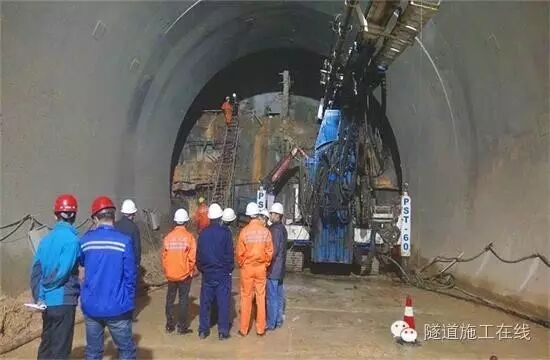

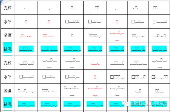

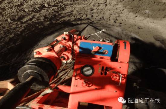

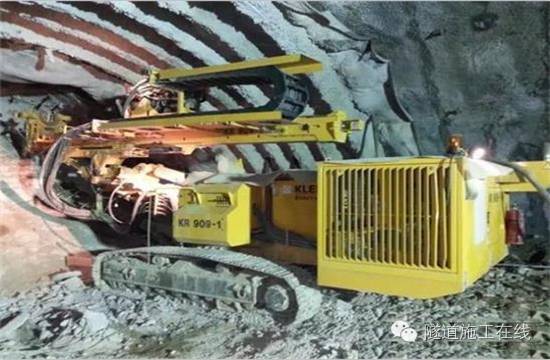

钻孔选用ZJL-350D地质钻机,先根据上图孔位、钻孔参数,在工作面上放出钻孔位置,并用油漆标定。调整钻杆的仰角和水平角,移动钻机,将钻头对准所标孔位。将棱镜放在钻杆的尾端,用全站仪检查钻杆的姿态并调整。
孔径为Φ50mm,钻杆Φ42mm,长度2.0m/节。注浆钻孔孔口位置应准确定位,与设计位置的容许偏差为±5cm,偏角应符合设计要求,每钻进一段,检查一段,及时纠偏,孔底位置偏移应小于30cm;钻孔顺序应先外后内,同一圈孔间隔施工,钻进过程中遇涌水或岩层破碎造成卡钻、应停止钻进,扫孔后再进行钻进,钻进时对孔内情况进行详细记录,如掉块、坍塌、堵钻、钻速等,尤其是出水量的高低需要准确记录。

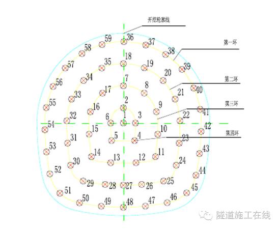

全断面注浆孔位布置表(部分)
钻进施工
钻孔按先外圈,后内圈的顺序进行。内圈钻孔可参照外圈钻孔的顺序,后序孔可检查前序孔的注浆效果。逐步加密注浆一方面可根据钻孔的情况调整注浆参数,另一方面如果钻孔情况证明注浆效果已达到设计要求,即可进行下一圈孔的钻进,减少钻孔的工作量,加快施工进度。钻孔时,还要严格作好钻孔记录,包括孔号、进尺、起讫时间、岩石裂隙发育情况、出现涌水位置、涌水量和涌水压力。

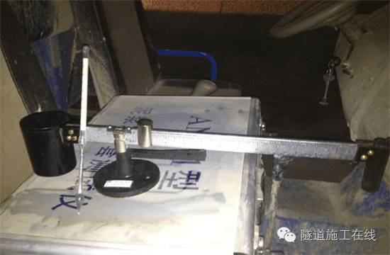

现场浆液抽样检查仪器

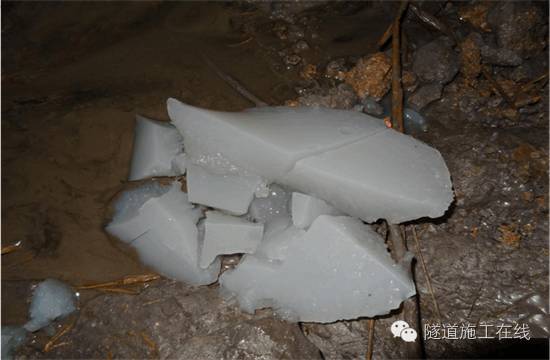

封口浆液采用磷酸-水玻璃浆液。磷酸浓度85%,浓磷酸:水=1:15-20(体积比),调配出磷酸稀释液稀释液;水玻璃原浆浓度40波美度,模数为2.4~3.0,水玻璃原浆:水=1-1.2:1(体积比),调配出水玻璃稀释液20-22波美度;磷酸稀释液:水玻璃稀释液=1:1(体积比)。
磷酸水玻璃固结体

选用JZ350叶片式搅拌机作为制浆设备,为了保证浆液的均匀性和在注浆间隙时不沉淀,另自行加工搅拌储浆桶两台,容量0.4立方米,为了方便吸浆,在储浆桶外侧设两个以上取浆口,以保证大流量注浆时浆液的供应。
根据选定浆液的配比参数拌好浆液,其中水泥浆拌好后用1×1mm网筛过滤,确保浆液均匀。

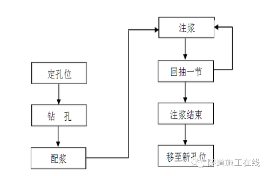

本工艺采用后退式注浆,待钻孔完成后,注入水玻璃-磷酸混合浆封口,封口浆凝结后注入水泥-水玻璃双液浆,压力达到1.5MPa持续5分钟或不再吸浆后,后退钻杆,进行下一段的注浆作业,如此循环,直至该孔结束。

作业顺序:先外圈,后内圈,间隔钻孔注浆。

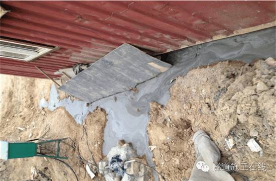

注浆压力:SYB-60/5型双液变量注浆泵分为四个档位,注双液浆采用二档(1.0-1.5MPa),注封口浆采用三档(2.0-3.5MPa)。谨防由于压力过大浆液冒出地表。
地面冒浆
注浆过程中如需暂停注浆时,必须先将水玻璃吸浆管拿出放入清水桶中,然后再拿出水泥管,并同时将注浆管拔出1m,向孔内注清水后再停止注浆,这样既保持管路畅通,又保证注浆段不受注水影响。
