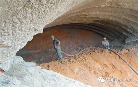

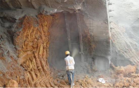

喷射混凝土既是一种新型的支护结构,又是一种新的施工工艺。它是使用混凝土喷射机,按一定的混合程序,将掺有速凝剂的细石混凝土,喷射到岩壁表面上,并迅速
1砼工喷射流程及作用
流程:施工准备 → 受喷面处理 → 埋设喷层厚度标钉 → 机具到位 → 接通风水电、试机 → 初喷混凝土作业 → 复喷混凝土作业 → 质量检查

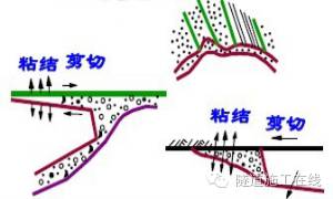

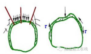

作用:
支撑围岩
“卸载”作用
填平补强围岩
覆盖围岩表面
阻止围岩松动
分配外力

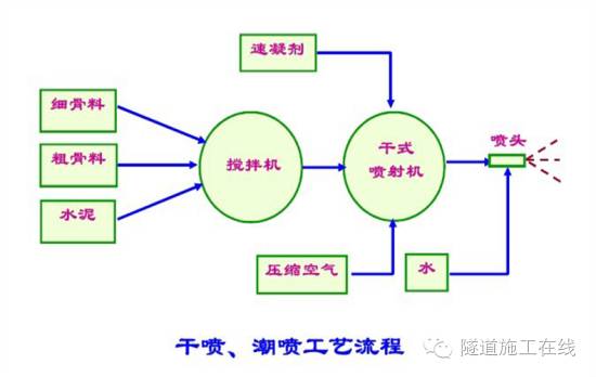

2喷射工艺种类
喷射混凝土的工艺流程有干喷、潮喷、湿喷和混合喷四种。主要区别是各工艺的投料程序不同,尤其是加水和速凝剂的时机不同。
干喷的缺点是产生的粉尘量大,回弹量大,加水是由喷嘴处的阀门控制的,水灰比的控制程度与喷射手操作的熟练程度有关。但使用的机械较简单,机械清洗和故障处理容易。
潮喷是将骨料预加少量水,使之呈潮湿状,再加水泥拌和,从而降低上料、拌和和喷射时的粉尘。但大量的水仍是在喷头处加入和喷出的。
