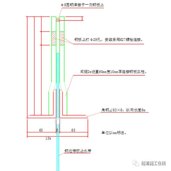

自制止水带夹具示意图

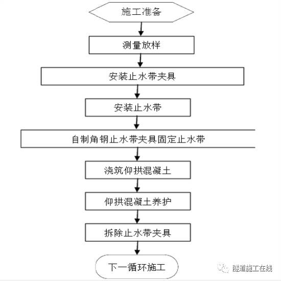

工艺流程
施工准备→测量放样→安装止水带夹具→安装止水带→加固止水带→浇筑仰拱混凝土→拆除止水条夹具
纵向中埋止水带安装工艺流程图

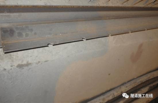

隧道纵向施工缝采用中埋式钢边止水带+混凝土界面剂进行防水处理。钢边止水带在仰拱混凝土浇筑前安装完毕,采用自制角钢夹具进行固定。具体方法:将纵向钢边止水带钢边部分用两块角钢夹住,再用连接钢板及螺栓进行固定,纵向间距为1m/个。钢边止水带连接采用热熔焊接方式。
纵向中埋止水带现场安装

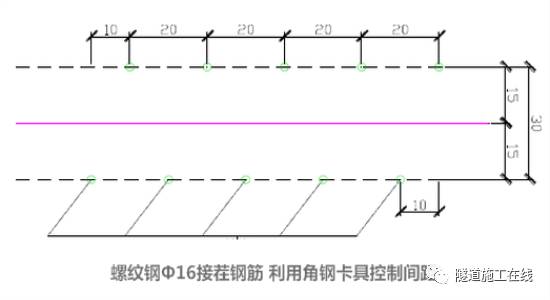

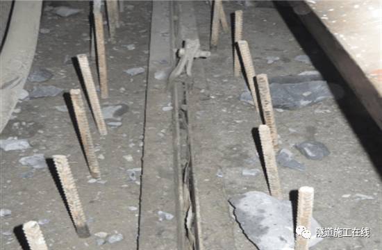

仰拱为素混凝土时,按照设计要求应设置接茬筋。接茬筋采用Φ16的螺纹钢筋,单侧纵向间距20㎝,单侧每延米5根,设置在中埋式钢边止水带两侧,梅花型布置,插入混凝土中30㎝,外露30㎝。为确保接茬钢筋的间距,现场施工采用自制角钢卡具。
接茬钢筋布置示意图
自制角钢卡具图

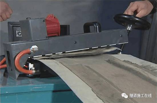

钢边止水带焊接采用专用焊接机进行焊接。止水带焊接前用砂轮机打磨止水带搭接处,然后中间黏贴专用生胶片,利用专用夹具进行热熔连接,两端外露的镀锌钢板采用铆钉连接。
钢边止水带热熔连接
