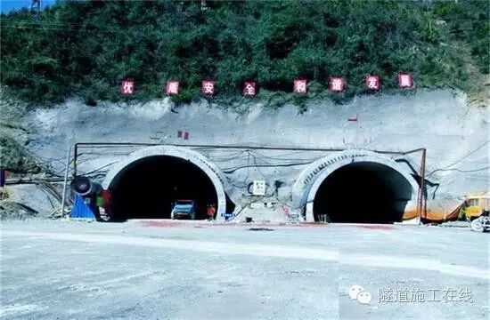

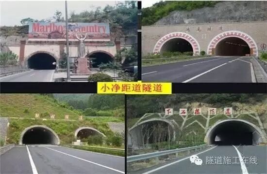

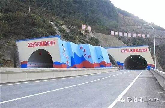

随着高等级公路建设的迅猛发展,山区高速公路选线时上、下行隧道往往受地形限制,使得两相邻隧道的最小净距不能满足设计规范的要求。
在此情况下,福建省近年来较流行的隧道结构形式为单线双洞连拱隧道。由于连拱隧道的工程造价、施工难度、施工周期均比双线双洞隧道大得多,为此,在工程实践中衍生出一种新的结构形式——小净距隧道。小净距隧道双洞的中夹岩柱宽度介于连拱隧道和双线隧道之间,一般小于1. 5 倍隧道开挖断面的宽度。

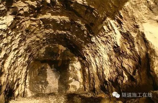

其断面的开挖方式,需要根据围岩的实际情况具体选用最安全、经济的方法。对于岩性较差的Ⅵ、Ⅴ级围岩一般采用单或双侧壁导坑法,开挖前应进行围岩超前预加固和地表加固;对于Ⅳ级围岩推荐采用上下台阶与正、反向单侧壁导洞组合的开挖方法,先行洞采用工序较为简单的上下台阶法,后行洞要首先加固中夹岩,利用侧壁临时支护,减少后行洞开挖对中夹岩的扰动;对于岩性较好的Ⅲ级以上围岩可采用超前导坑预留爆层法。

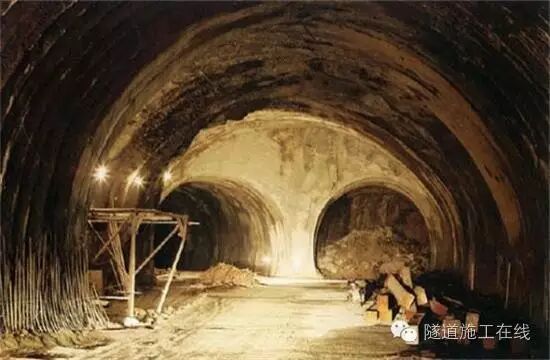

中夹岩加固
减少对岩柱的破坏,加固中间岩柱是小净距隧道建造成功的关键。在软弱围岩地段必须进行中夹岩柱的加固,对岩性较好的Ⅲ级以上围岩仅需对岩石破碎带部位进行加固。加固方法主要包括对岩柱的注浆加固及水平拉杆加固措施。
中夹岩柱注浆
为防止洞口刷坡时坍塌,两隧道之间的中夹岩柱坡口处原地面土体应暂时保留,以支挡坡面。洞口临时防护完成后,挖除中夹岩柱坡口土体,立即沿隧道轴向对中夹岩柱正面打人小导管,注浆加固中夹岩柱坡面。当注浆达到强度后进行后行洞开挖,对开挖面及时喷射5—10cm厚的混凝土以封闭岩面,施作初期支护。向前掘进5m后对中夹岩柱改为水平斜向前方45°小导管注浆。
