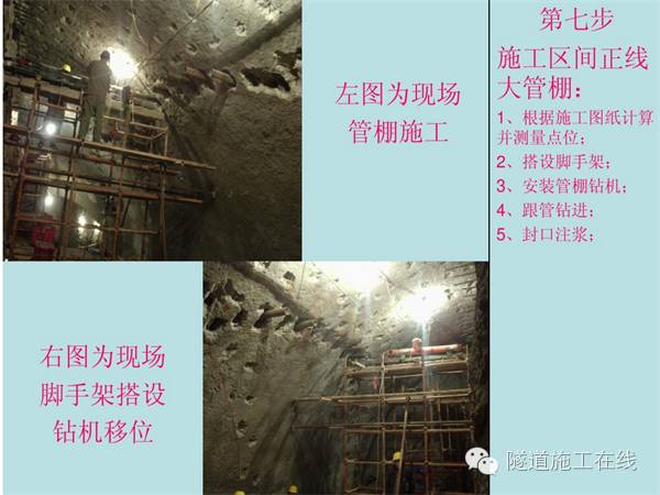

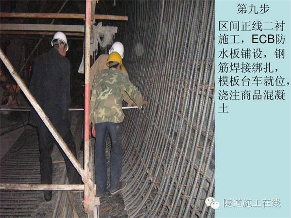

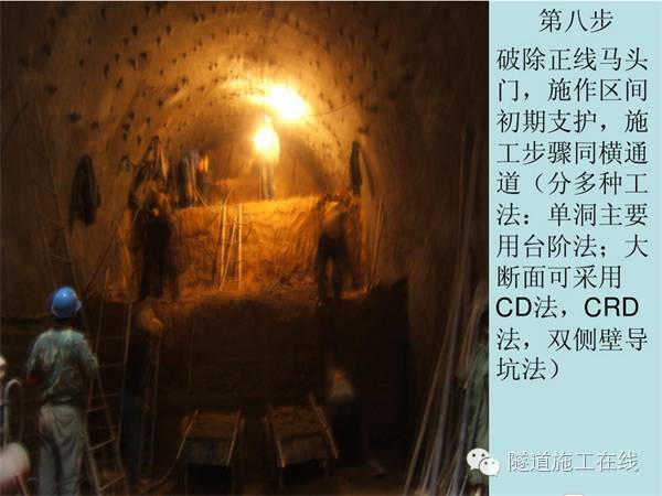

隧道施工,是新奥地利隧道施工方法的简称,它是奥地利学者在长期从事隧道施工实践中,从岩石力学的观点出发而提出的一种合理的施工方法,是采用喷锚技术、监控量测等并与岩石力学理论构成的一个体系而形成的一种新的工程施工方法。本文以图片形式详细介绍了隧道施工步骤。
