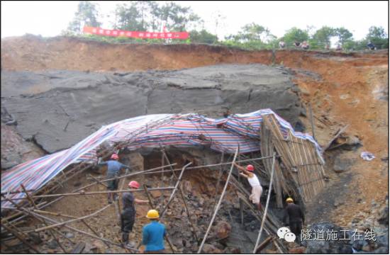

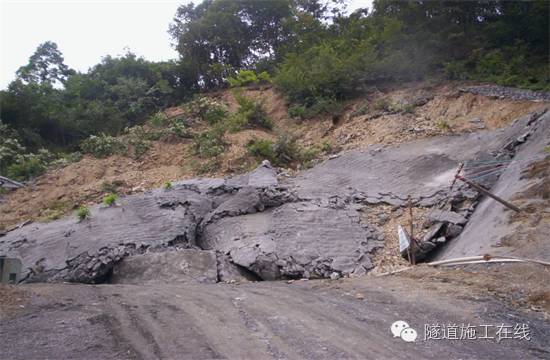

洞口浅埋段塌方
浅埋软岩大跨塌方
原因分析
引起隧道发生塌方的原因很多,归纳起来主要有:自然因素,即工程地质和水文地质条件及其变化;工程因素,由于施工的因素引起工程地质和水文地质条件的变化;人为因素,不合理、不适当的工程设计、施工方法、管理措施等。
施工安全敏感性不强、施工工法选择不当、工艺质量不到位、施工辅助措施不到位、工序衔接不当、设备不配套等也是造成坍方的重要因素。
预防措施

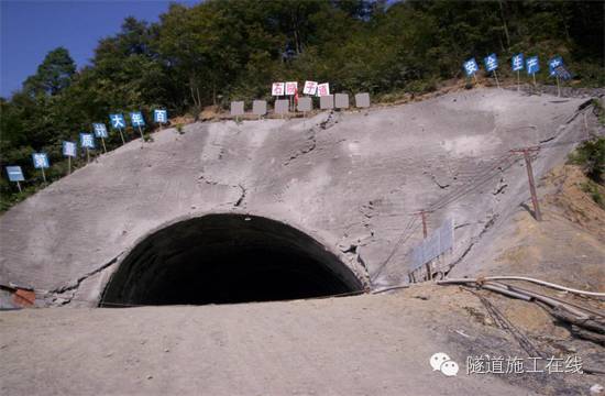

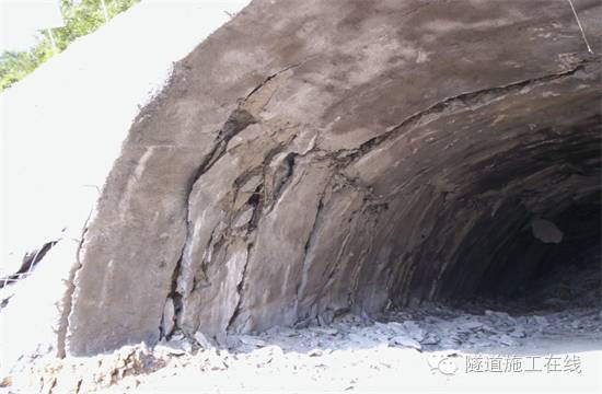

隧道洞口地段,一般地质条件差,围岩破碎,埋深浅,有时还有偏压现象,同时地表水易渗入洞口段地层中,软化地层,开挖洞口边仰坡时,破坏了山体原有的平衡状态,洞口段也往往是软硬岩层交界的地方,所有这些因素都易引起坍方。
 ①做好进洞施工方案及应急预案。
 ②“早进洞,晚出洞”,尽量保持边仰坡的稳定。
 ③提前做好天沟,及时做好洞顶和洞口排水系统。
 ④根据地质条件选择合理的预加固和预支护方案。
 ⑤采用钻爆法开挖时,采用“短进尺、弱爆破”的光面爆破或预裂爆破,进尺不宜超过1.5米。
 ⑥采用台阶法进洞时,应采用短台阶,尽早封闭,并尽早施作衬砌。
 ⑦地层较差时应采用“眼镜工法”或“CRD”工法进洞,并采用强支护、快封闭、早衬砌的原则。
 ⑧洞口有明洞时,应尽早做好明洞。
 ⑨尽早完成洞门工程,增强洞口段的稳定性。

 浅埋隧道地层垂直压力大,施工开挖的影响波及地表,常常发生地表开裂、沉陷、地层整体下沉的现象,开挖支护后拱顶下沉量较大。

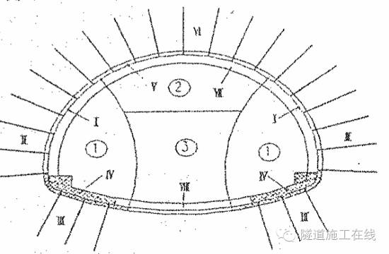

 ③稳定掌子面。目前国内一般采用留核心土的方法稳定掌子面,人工结合机械开挖,国外大部分采用超前加固掌子面围岩,全断面机械开挖的方法。
 ④尽可能早地施作刚度较大的初期支护,以控制地表和地中的位移,防止围岩的松弛。
⑤初期支护尽早闭合成环。

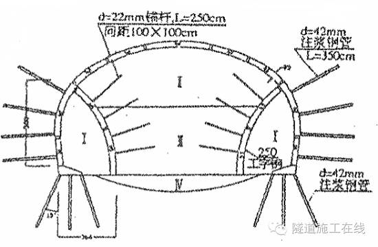

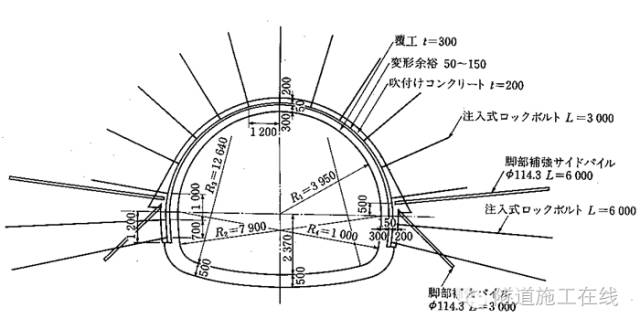

加强锁脚锚(管)
[案例]南京中山门隧道过古城墙
[案例]京珠靠椅山隧道浅埋软弱段
[案例]台湾湖口隧道拱脚加固
