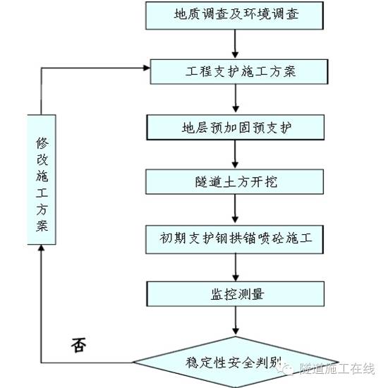

工艺流程图

1、地层的预加固和预处理(超前小导管和超前长管棚)
2、隧道开挖和初期支护 强调“随开挖、随支护”的基本原则,选择适当的开挖方法,做到利用土体有限的自立时间进行开挖和支护,使土体开挖后暴露的时间尽可能短,使初期支护尽早封闭成环。
(1)开挖方法:短台阶法、带临时仰拱的长台阶法、中隔壁法(CD法)、交叉隔壁法(CRD法)、侧壁导坑法(眼镜法)、弧形导坑留核心土等。
(2)初期支护:具有足够的强度和刚度,主要采用钢筋格栅,主要有以下原因:钢筋格栅与喷射混凝土能紧密结合;钢筋格栅在拼装成环后,具有一定的强度和刚度,在喷射混凝土尚未具备足够强度前,钢筋格栅可以单独承担来自土层的一部分荷载。
3、二次衬砌 作用:提高初期支护强度和刚度、增强初期支护安全储备的需要,也是支撑中间的防水隔离层、承受水压力的需要。

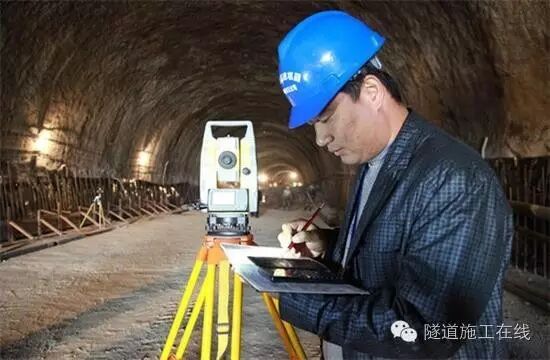

4、监控量测 项目:地表位移、拱顶下沉、隧道周边收敛(必测项目)、土压力、土体位移、支护应力(选测项目)。
隧道稳定判据:当测点位移时间曲线变化率呈明显收敛趋势,隧道水平收敛变化率下于0.2mm/d,拱顶下沉变化率小于0.1 mm/d,而且所测的位移值大于预计总位移值的80%以上。

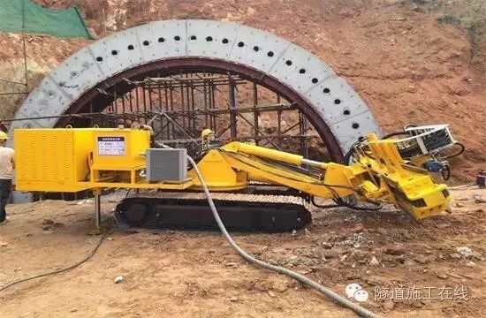

1、超前大管棚施工 隧道拱部采用超前大管棚进行注浆加固。主要施工工序有:
(1)围护桩施工, 开挖基坑,预埋好管棚导向管,施工大管棚。
(2)从管棚导向管按设计钻孔, 采用间隔钻孔, 先两侧后中间的顺序。
(3)安放钢筋笼。
(4)向管棚钢管内注浆, 顺序先下后上, 全孔可采用一次性注浆。

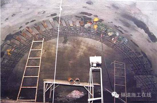

2、超前小导管及边墙注浆管施工
注浆施工工序包括: 封闭掌子面、钻孔、安设小导管、注浆、效果检查等。小导管采用手持式凿岩机钻孔。插管时采用风动锤振入, 注浆采用注浆泵。边墙注浆管施工与超前小导管施工方法基本相同。
