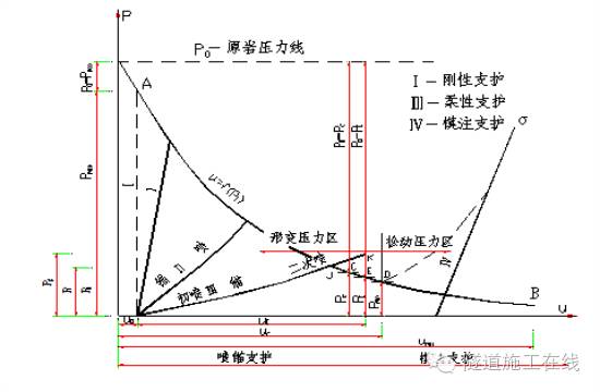

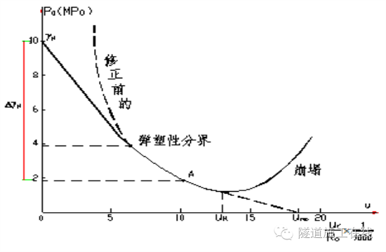

围岩特征与支护特征曲线
1. 围岩特征曲线

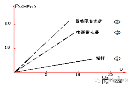

2. 支护特征曲
3. 围岩与支护结构平衡状态的建立

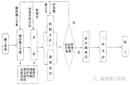

施工程序
