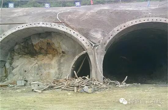

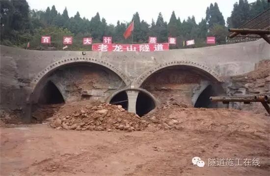

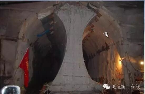

采用中导洞-正洞法施工,其步骤为先开挖中导坑,并做导坑临时支护直到中导洞贯通,然后由内向外浇筑中隔墙直到全部完成,铺设中隔墙顶防水材料,并将中隔墙相同标号的砼回填,打设长管棚注浆,然后开挖右洞上拱及初期支护,同时做好围岩的变形观测。待右洞上拱推进适当距离(约5~10m)后,开挖左洞上拱并做好上拱的初期支护,做好围岩的变形观测,上拱掘进适当距离(约50m左右)开挖洞身中槽,采用“马口”跳槽的方法进行侧墙的开挖与初期支护,“马口”开挖宽度控制在2~3m,施工过程中侧墙与拱部初期支护严禁通缝。侧墙初期支护完成后铺设防水层,采用衬砌台车双对称浇筑二次衬砌砼。对于不同的围岩类别,具体的施工顺序图如图1、图2、图3所示。

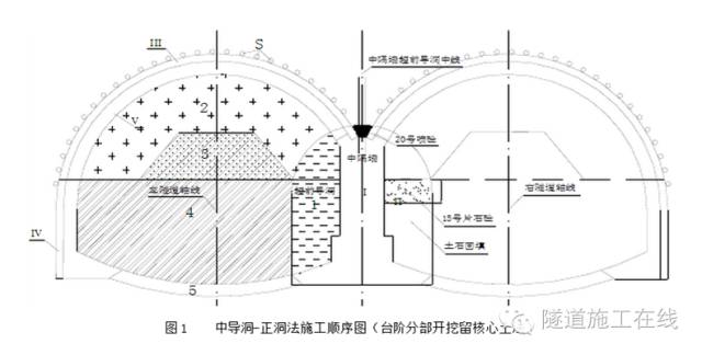

台阶分部开挖留核心土法
1——中隔墙超前导洞开挖(含导洞锚喷支护及中隔墙连接锚杆)
2——左(右)洞拱部环状留核心开挖
3——核心土开挖
4——隧道下台阶开挖
5——仰拱施作
I——中隔墙衬砌施作,墙顶挂网,喷砼回填
II——中隔墙侧边回填(15号片石砼、土石)
III——左(右)洞拱部初期支护施作
IV——边墙初期支护施作
V——拱部及侧墙衬砌施作
S——超前预支护(II类“管棚+注浆”,III类“超前锚杆”)

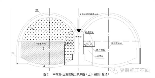

上下台阶法开挖
2——左(右)洞上半部开挖
3——隧道下台阶开挖
4——仰拱施作
III——左(右)洞拱部初期支护施作
IV——边墙初期支护施作
V——拱部及侧墙衬砌施作

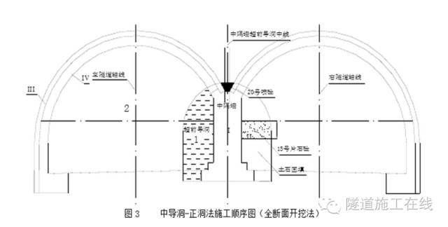

全断面开挖法
2——左(右)洞全断面开挖
III——左(右)洞初期支护
IV——拱部及侧墙衬砌施作
