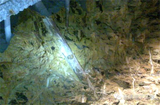

前言:隧道洞口覆盖层薄、围岩的自支护能力比较弱,有的甚至没有自支护能力。因此,在洞口段施工中最重要的是提高围岩的自支护能力,保证开挖及后续作业的进行。尤其是在浅埋、破碎、滑坡、崩塌、软弱、地下水丰富并具有软弱夹层等极易发生滑移、坍塌的地段,更需要采取综合预加固措施。

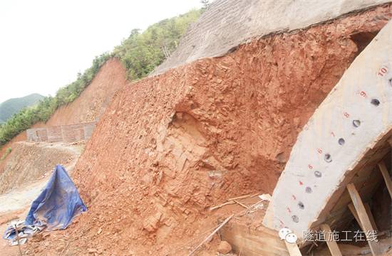

        洞口边仰坡支护
1.洞口工程应与相邻工程统筹安排,宜在雨季前及早完成。
2.洞口施工前,应先检查边仰坡以上的山体稳定情况,清除悬石,处理危石。
3.一次刷坡到位,不允许上半断面刷坡后进洞,这样,进洞后再刷下半断面时易引起洞口滑坍。
4.施工期间实施不间断检测和防护。

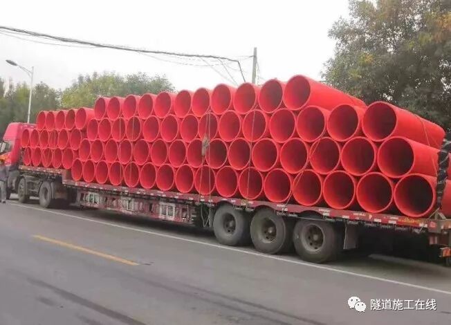

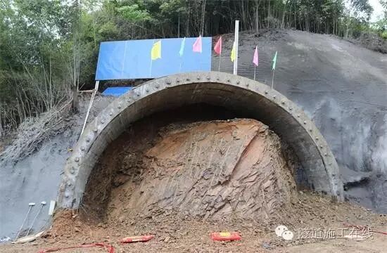

大管棚施工
1、大管棚是沿开挖轮廓线以较小的外插角、向开挖面前方打入钢管构成的棚架来形成对开挖面前方围岩的预支护。
2、超前大管棚一般是在对沉降有严格要求时使用,适宜于浅埋洞口、堆积体、砂土质地层、断层破碎带地层,以及下穿公路、铁路、地面建筑物时采用。大管棚一般采用φ70mm~φ159mm的钢管,纵向长度10~100m根据工程需要设置。
3、纵向两组管棚搭接长度≮3m,纵向同一截面接头数不大于50%,相邻钢管接头至少错开1m。

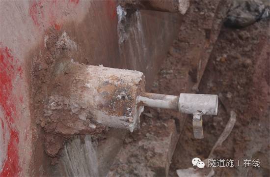

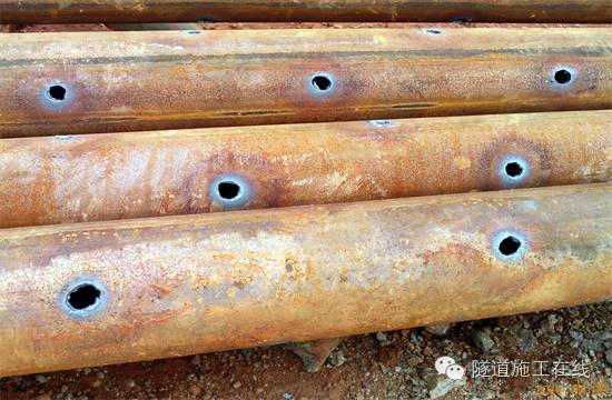

存在问题
(1)管棚钢花管溢浆孔用氧气吹割孔,未按梅花型布置溢浆孔。
(2)孔口管注浆无溢气孔
(3)管棚侵入净空
(4)连续钻孔

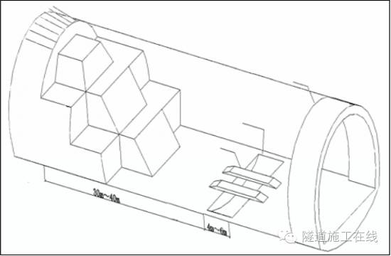

施工方法与初期支护

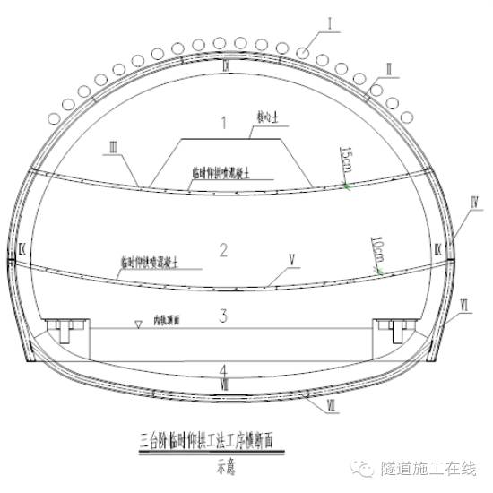

三台阶临时仰拱法
用于Ⅴ级围岩浅埋、偏压地段,台阶开挖后及时施作仰拱或支撑使初期支护闭合成环。施工中坚持“弱爆破、短进尺、强支护、早封闭、勤量测”的原则,严格控制开挖进尺,严格控制周边眼装药量,减少爆破对围岩的扰动,及时进行监控量测,确保施工的安全进行。双线隧道Ⅴ级围岩应设置横向临时支撑或临时仰拱,临时支撑采用型钢,纵向每2榀设1处。

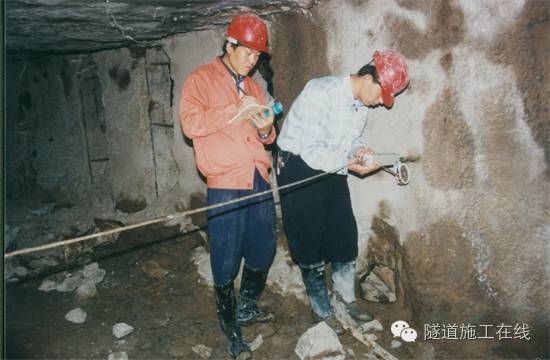

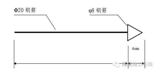

监控量测与观测
监控量测主要包括拱顶下沉和水平收敛。目前采用有尺量测和无尺量测。为确保量测数据准确和操作方便,大断面隧道宜使用无尺量测。
隧道浅埋,地表必须设置监测网点并实施监测。 拱顶下沉或水平收敛速率达5mm/d或位移累计达100mm时,要暂停施工,分析产生原因,提出处理措施。(这些经验数据是十分重要的)。采用有尺量测时,测点挂钩要做成闭合三角形,保证不变形、点接触,埋点不得焊接在钢架内。
监控量测是在隧道施工过程中,使用专用仪器和工具对围岩和支护结构的变形、受力以及它们之间的关系进行观测,并对其稳定性、安全性进行评价,据此对施工方法、结构支护参数进行验证、调整的工作。是隧道施工安全的“眼睛” 。
监控量测要作为施工组织设计一个重要组成部分,纳入施工工序,由专人负责,建立等级管理、信息反馈和报告制度。建立最大日变形量和累计变形量的风险预警机制。
