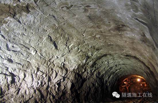

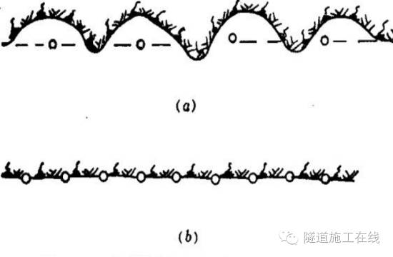

隧道光面爆破是指通过正确选择爆破参数和合理的施工方法,分区分段微差爆破,达到爆破后轮廓线符合设计轮廓要求,使巷道周壁或开挖面平整,并使围岩不受明显破坏的控制爆破技术。至今成为控制开挖轮廓线的主要爆破方法之一。特别是光面爆破与锚喷支护相结合后,已成为井巷工程中一项重大技术改进。
爆破原理
(a)普通爆破(b)光面爆破

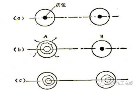

作用机理:光面爆破的破岩机理是一个十分复杂的问题,仍在探索之中。尽管在理论上还不甚成熟,但在定性分析方面已有共识。一般认为,炸药起爆时,对岩体产生三种效应:一是应力波反射拉伸破坏所起的作用;二是爆炸气体膨胀做功所起的作用;三是二者共同作用所起的破坏。近几十年来的研究、实验和生产实践表明,第三种效应比较符合工程实际情况。光面爆破是周边眼同时起爆,各炮眼的冲击波向其四周作径向传播,相邻炮眼的冲击相遇,则产生应力波的叠加,并产生切向拉力,拉力的最大值发生在相邻炮眼中心连线的中点,当岩体的极限抗拉强度小于此拉力时,岩体便被拉裂,在炮眼中心连线上形成裂缝,随后,爆炸产物的膨胀作用使裂缝进一步扩展,形成平整的爆裂面。
成缝机理:预裂爆破和光面爆破都要求沿设计轮廓产生规整的爆生裂缝面,两者成缝机理基本一致。现以预裂缝为例论述它们的成缝机理。预裂爆破采用不耦合装药结构,其特征是药包和孔壁间有环状空气间隔层,该空气间隔层的存在削减了作用在孔壁上的爆炸压力峰值。因为岩石动抗压强度远大于抗拉强度,因此可以控制削减后的爆压不致使孔壁产生明显的压缩破坏,但切向拉应力能使炮孔四周产生径向裂纹。加之孔与孔间彼此的聚能作用,使孔间连线产生应力集中,孔壁连线上的初始裂纹进一步发展,而滞后的高压气体的准静态作用,使沿缝产生气刃劈裂作用,使周边孔间连线上的裂纹全部贯通成缝。
(a)炮孔装药情况;(b)先爆炮孔对相邻炮孔的影响;(c)光面的形成

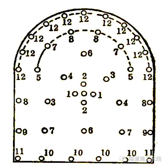

设计参数
主要爆破参数有:最小抵抗线、炮孔密集系数、不耦合系数、孔距等。

炮孔密集系数
光爆层厚度w与周边孔的间距a有着密切的关系,可用两者的比值K=a/W来表示,K称为周边孔(光爆孔)的密集系数。 K值过大时,爆破后可能在光爆孔间留下岩埂,造成欠挖,达不到光面爆破效果;反之m值过小时,则会在新壁面造成凹坑,可能出现超挖。实践中多取最小抵抗线大于孔距,具有小孔距、大抵抗线的特点,尤其在坚硬岩石中密集系数皆小于1。这样,可使反射拉伸波从最小抵抗线方向折回之前造成贯穿裂缝,隔断反射拉伸波向围岩传播的可能,减少围岩破坏。实践表明,当m = 0.8~l.0时,爆破后的光面效果较好,硬岩中取大值,软岩中取小值。

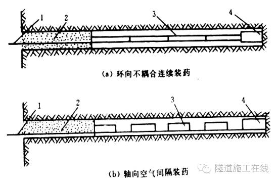

不藕合系数
1导爆索;2堵塞段;3中间装药;4底部增强装药
不耦合系数K',是指炮孔直径与药包直径之比(环向空气间隔装药时)。光面爆破采用药包直径小于炮孔直径的方法,因而不耦合系数K'>1。不耦合系数K‘的取值一般介于1.1~3.0之间,采用最多的是不耦合系数K'=1.5~2.5用得较多。

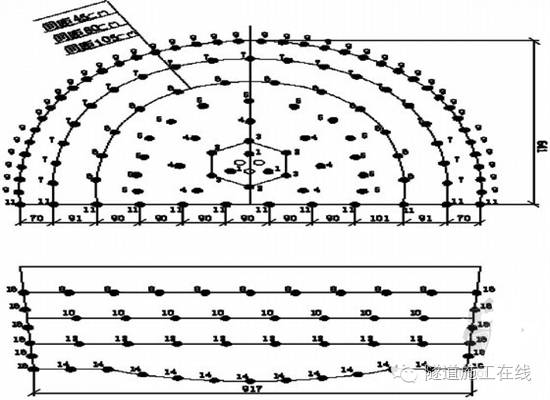

隧道光面爆破钻爆设计方案
https://ziliao.co188.com/p62326701.html
