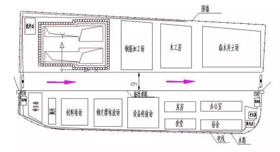

临时房屋
场地规划时,临时房屋应选择在交通方便、距水源近、职工上下班方便、利于正式工程施工的位置,并应避开高压线和坍方、滑坡、泥石流、危石、冰堆、水害和受爆破飞石可能袭击的区域,更不应占据正式工程和取土弃土位置。
临时锅炉房、发电房、变电房、铁工房、厨房等与其他房屋的净距不得小于15m,且应采用黏土瓦、石棉瓦、瓦棱铁皮屋面。砖砌烟囱距可燃的墙壁、顶棚及屋面不得小于0.2m;金属烟囱不得小于0.7m,烟囱口距屋面高度不得小于1m,口上应装防火烟囱帽。
小型油库与易燃液体仓库,应符合有关耐火等级。距一般临时房屋不小于30m,距居住区公共建筑物不小于100m,距高压线不小于电杆高度的1.5倍,并不得建在通讯线下。
临时爆破器材库的修建,其位置与库容和结构设计、库区与应保护之建筑物、设施、道路人的活动场所之距离和库区内各种房屋之距离,均应符合国家《爆破安全规程》的有关规定,并须经当地公安部门批准。不得使用竹席、油毡等易燃材料作墙壁和屋面。库内应能通风和防潮。内墙壁应粉刷。炸药、雷管库应铺混凝土地面,并垫软垫。库房门的位置,应保证任何一点到门的距离不大于15m。窗户应设有铁栏杆和外包铁皮的窗门。采光面积与室内面积之比为1/25~1/30。如在库内安装电灯,必须使用防爆灯、防爆开关和防爆电缆,否则只能用防爆手电筒和库外曝光灯向内照明。库内温度一般情况下不得超过30°C,高温区不超过35°C。
