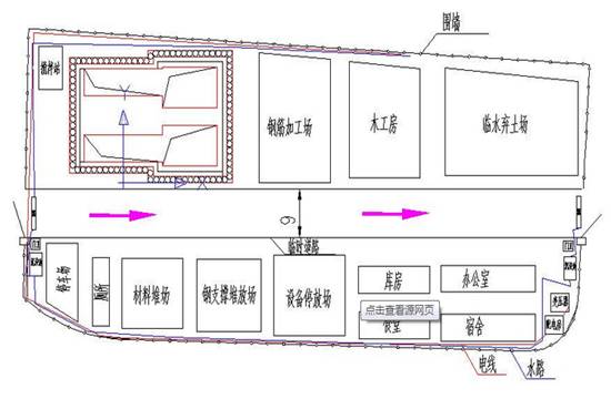

施工场地,要在施工调查的基础上合理规划,给文明施工、安全生产创造条件。要绘制“总布置图”,向现场单位、部门交待清楚,共同执行,其内容包括:
(1) 轨道运输的卸渣线、编组线、牵出线和各种作业线的布置;
(2)运输道路、场内道路和其他运输设施的位置;
(3) 风、水、电力、照明、通讯、管线与设施位置;
(4)大型机具组装、停放位置;
(5)机具加工维修,木工、混凝土拌合等附属设施厂地;
(6)大堆料堆放场地与水泥库房位置;
(7)生产、办公、生活等房屋与设施位置;
(8) 卸渣场位置和范围等。

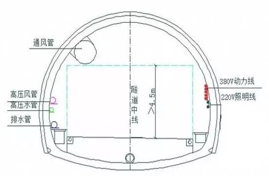

 (5) 洞内动力线、照明线、高压风管、通风管、水管等各种管线布局合理,顺直成线,设有保护措施、不漏电;
(6)洞内配电箱安装漏电保护器,设有“有电,危险”等警告牌(规格尺寸0.4m?0.4m);
(7)高压风管、通风管和水管接头牢固、结实、可靠,不漏风、不漏水,不侵限;

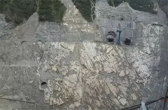

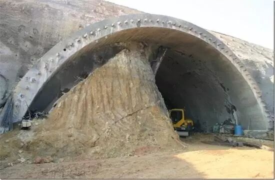

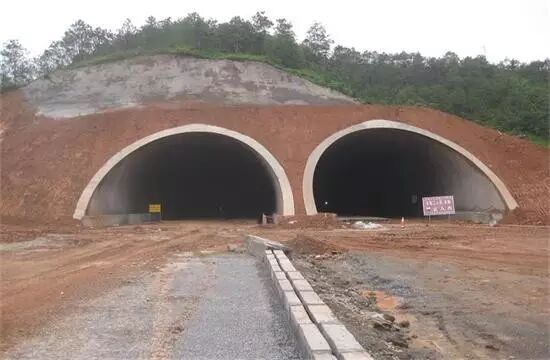

洞门各项工程,应结合洞外场地与相邻工程统筹安排及早完成。地形、地质不利者,宜在冬季、雨季前做好,以利洞口稳定和正洞施工安全。当洞口可能性出现滑坡、斜面崩坍、地表下沉、偏压、地基承载力不足、开挖工作面坍塌、涌水等危险时,应及时分别采取针对性的注浆加锚固与抗滑桩,从地表加固围岩和地表排水洞内排水、墙部打桩、超前钢管、开挖工作面锚喷、初期支护闭合、加固底部围岩、护坡、钢架支撑下部垫板等措施,防止险情扩大发生重大“封口”事故,造成严重后果。
有关具体问题处理原则如下:
洞口近处的桥梁墩台、涵洞、下挡等工程,要考虑到隧道弃渣的需要及早完成。
当发现洞口处有坍方、泥石流、落石等威胁以及边坡、仰坡过高时,可提出改变设计意见,如“早进晚出”延长洞口,设置明洞或增加支护工程。
洞口坡顶天沟、洞门排截水沟、路堑排水沟,要及早完成,并构成排水体系,以防因排水不当造成坍塌。严寒地区、洞内向外的排水沟,应具有防寒的冬季排水性能(如保暖暗沟)。
刷仰坡、边坡,要自上而下,一次挖成,并随时处理危石与隐患,护砌工程也要紧跟完成,尽量缩小开挖暴露面。地质条件差时,应采取措施,如放缓坡度、护砌、喷锚支护,做抗滑桩、降水;对倾斜岩层或层理结合差与软硬岩石层,要防止切断岩脚引起坍滑。
洞口土石方工程,不要采用大爆破施工。洞门圬工工程应尽早安排施工,施工完毕应及时对排水系统和仰坡防护进行再处理。
