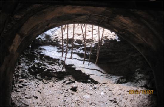

概述:洞内塌方是隧道施工中常见事故。文章阐述了隧道发生洞内塌方的机理,从地质、设计、施工技术及管理等方面分析了隧道塌方的原因,论述了预防隧道塌方的施工措施,提出的工程对策,可为类似工程提供参考。
洞内塌方原因
1不良地质及水文地质条件
(1)隧道穿过断层及其破碎带,或在薄层岩体的小曲褶、错动发育地段;通过各种堆积体;在软弱结构面发育或泥质充填物过多地段。
(2) 隧道穿越地层覆盖过薄地段。
(3)水是造成塌方的重要原因之一。
2隧道设计考虑不周
(1)隧道选定位置时,地质调查不细,未能作详细的分析,或未能查明可能坍方的因素,没有绕开可以绕避的不良地质地段。
(2)缺乏详细的的地质及水文地质资料,引起施工指导或施工方案的失误。
3施工方法和措施不当
(1)施工方法与地质条件不相适应;地质条件发生变化,没有及时改变施工方法;工序间距安排不当;施工支护不及时,支撑架立不合要求,或抽换不当“先拆后支”;地层暴露过久,引起围岩松动、风化、导致塌方。
(2)喷锚支护不及时,喷射混凝土的质量、厚度不符合要求。
(3)新奥法施工的隧道,没有按规定进行量测,或信息反馈不及时,决策失误、措施不力。
(4)围岩爆破用药量过多,因震动引起坍塌。
(5)对危石检查不重视、不及时,处理危石措施不当,引起岩层坍塌。

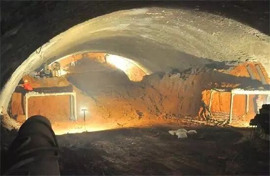

(1)隧道发生坍方,应及时迅速处理。
(2)处理坍方应先加固未坍塌地段,防止继续发展。并可按下列方法进行处理:
①小坍方,纵向延伸不长、坍穴不高。首先加固坍体两端洞身,并抓紧喷射混凝土或采用锚喷联合支护封闭坍穴顶部和侧部,再进行清砟。
②大坍方坍穴高、坍砟数量大,坍砟体完全堵住洞身时,宜采取先护后挖的方法。
③ 坍方冒顶,在清砟前应支护陷穴口,地层极差时,在陷穴口附近地面打设地面锚杆,洞内可采用管棚支护和钢架支撑。
④ 洞口坍方,一般易坍至地表,可采取暗洞明作的办法。

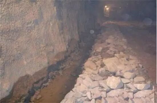

(3)处理坍方的同时,应加强防排水工作。
① 地表沉陷和裂缝,用不透水土壤夯填紧密,开挖截水沟,防止地表水渗入坍体。
② 坍方通顶时,应在陷穴口地表四周挖沟排水,并设雨棚遮盖穴顶。陷穴口回填应高出地面并用粘土或圬工封口,做好排水。
③ 坍体内有地下水活动时,用管槽引至排水沟排出,防止坍方扩大。

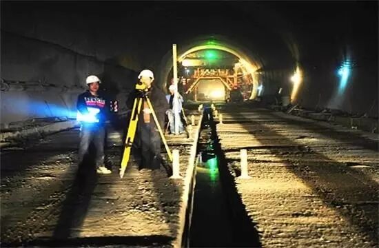

(5)坍方后要加强监控量测,增加量测频率,根据量测信息及时研究对策。浅埋隧道,要进行地表下沉量测。
