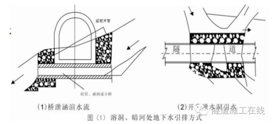

  引 排
1、当暗河和溶洞有水流时,宜排不宜堵。在查明水源流向及其与隧道的位置关系后,用暗管、涵洞、小桥等设施,渲泄水流,或开凿泄水洞,将水排出洞外。其施工方法可参照图(1);

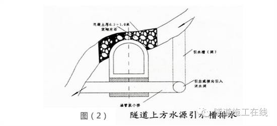

2、当水流的位置在隧道上部或高于隧道时,应在适当距离外,开凿引水斜洞(或引水槽),将水位降低到隧道底部位置以下,再行引排,其施工方法可参照图(2)。

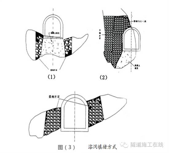

1、对已停止发育、径跨较小,无水的溶洞,可根据其与隧道相交的位置及其充填情况,采用混凝土、浆砌片石或干砌片石予以回填封闭,其施工方法可参照图(3),根据地质情况决定是否需要加深边墙基础;

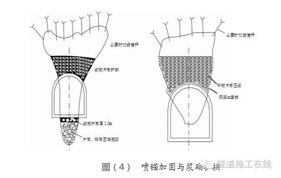

2、拱以上空溶洞,可视溶洞的岩石破碎程度采用锚喷支护加固,或加设护拱及拱顶回填的办法处理,其施工方法可参照图(4)。

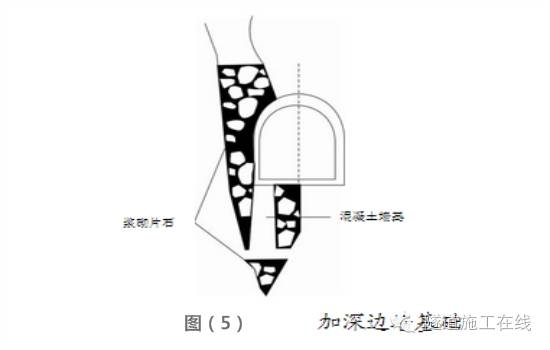

1、当隧道一侧遇到狭长而较深的溶洞,可加深该则的边墙基础通过,其施工方法可参照图(5);

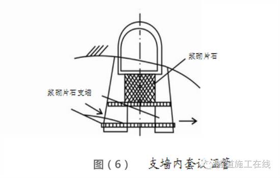

2、当隧道底部遇有较大溶洞并有流水时,可在隧底以下砌筑浆砌片石支墙,支承隧道结构,并在支墙内套设涵管引排溶洞水,其施工方法可参照图(6);

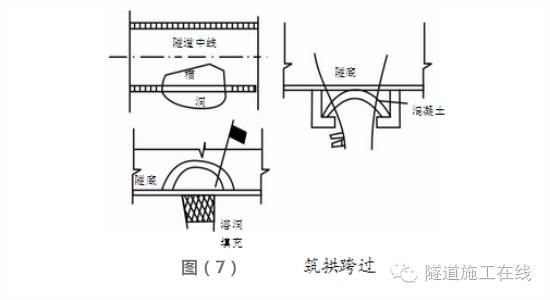

3、当隧道边墙部分遇到较大、较深的溶洞,不宜加深边墙基础时,可在边墙部位或隧底以下筑拱跨过,其施工方法可参照图(7);

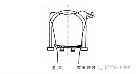

5、溶洞上大下小,且有部分充填物时,可将隧道底部的充填物清除,然后在隧道底部标高以下设置钢筋混凝土横梁及纵梁,横梁两端嵌入岩层,其施工方法可参照图(8);
