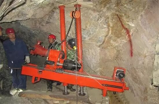

底部钻探
采用地质钻机对溶洞底部进行钻探,根据芯样抗压强度判断地基承载能力。在溶洞范围内共布置8个地质钻探孔,每孔钻孔深度40延米左右。取岩样8组,得到试验结果,包括:天然密度、饱和抗压强度、天然弹性模量、天然泊松比、天然抗拉强度、岩块波速。岩体完整性系数KV=0.04-0.73,为破碎-较完整的岩体。围岩级别为Ⅲ-Ⅴ级。地基承载力基本容许值[fao]=2000kPa,能够满足在底部以上设置大型构筑物的条件。

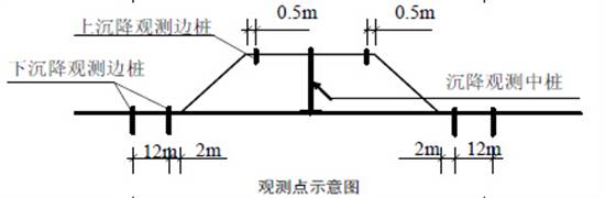

沉降观测按照路基沉降观测方法进行。观测点位置见下图:
浆砌片石施工期间,设置沉降观测中桩、下沉降观测边桩。施工完成后增加上沉降观测边桩。大溶洞沿线路共设置4个观测断面。沉降观测采用S1型水准仪和因瓦水准尺。
观测频率
施工期间每砌筑高度1.0米进行一次观测,如两次砌筑间隔较长时,每3天观测一次。砌筑完工后,在前2~3个月内,每5天观测一次,3个月后15天观测一次。
内业计算与成果整理
每次观测结束后,检查记录计算是否正确,精度是否合格,并进行误差分配。然后将观测值列入观测成果表中,计算出累计沉降量和位移量。并注明观测日期、气象情况和荷重变化情况。
观测结果分析
沉降观测成果汇总表见下表:
从各断面累计沉降值来看,总体下沉量都不大,且无明显沉降异常点。由于YK66+470回填高度相对较大,其累计沉降值较大。从各断面沉降速率来看,在浆砌片石砌筑高度较小时沉降值很小,砌筑高度到达一定高度后,在一段时间内沉降值变化变大,随着砌筑高度继续加大,沉降值变化变小。
