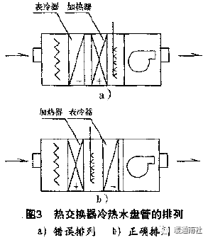

结构设计上的措施:
1)严寒地区大卖场的空调箱热交换器不该冷热合用一个,否则容易引起换热面积过大,水流量过小,容易结冰冻裂。如一定要合用,当需要温升很大时,应采用多组热交换器并联结构,一般每组热交换器最大温升为20℃。根据经验,室外温度大于5℃,一组热交换器即可;室外温度5~12℃之间,需要两组热交换器。
2)在严寒地区热交换器新风进入方向与水流动方向,最好为顺平行流,见图1b)。
3)严寒地区大卖场的空调箱热交换器内水流速不宜过小,根据美国参考资料,水流速应大于0.25m/s,否则易形成层流流动,使热交换器结冰冻裂的危险增大。
4)严寒地区大卖场的空调箱热交换器换应设置2℃低温结冰冻裂报警装置,以防万一。
5)设置全热交换器,利用热排风来预热新风,减小冻裂的危险。
6)如空调加热器中水排不干净时,必须在此之前加一个水能排干净的冬季防冻预热器或电加热预热器,见图3b)。
7)有条件的地方可设计控制进风温度的新风回风混合系统,使进风温度不会太低导致冻坏热交换器。
8)当空调加热器的热源采用蒸汽时,疏水器的安装位置应比空调加热器低300mm 以上。
