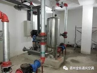

知识点:水泵、风机等设备安装
来源:网络,如有侵权,请联系删除
1)减震措施不当,减震器选用、安装不合理。
2)土建、机电安装施工顺序不协调,减震器功能受影响。
3)与市政给水管网直接相连的地下室生活、消防水箱的进水、溢流管口高度颠倒——溢流管口高于进水管口。
4)地漏安装的问题。
5)地漏选用不当,存水深度不满足125mm的基本要求。
6)地漏位置不当,无法进行清理。
7)地漏与排水管不对位,排水不畅。
